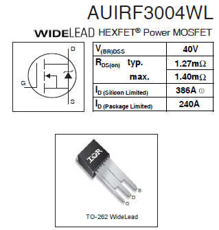

Какие 70 ватт?! 1,8-2,5 миллиОма ! - это при 100амперах 1,8-2,5 ватта? И по фотографиям последним это именно аналог, а не оригинал, тут нюансы могут быть. Не надо всё валить в одну кучу, похоже разговор и фото из разных тем.
По крайней мере вы ошиблись в 10 раз...при ваших данных получается 18-25Вт...и корпус TO-247 - это не D2PAK и с таким Rds(1,8-2.5мОм) нет в этом корпусе транзисторов.

Можно бы предположить, что для избавления от сильноточной цепи от ЗЗ до втягивающего, дабы сделать "50" шину слаботочной и не делать усложнения проводки , промежуточного реле, просто спрятали транзисторный ключ в корпус втягивающего, взяв плюс с силового болта, а слаботочное управление сразу избавляет от относительно больших токов втягивающего. Кроме того можно очень просто передать управление стартером электронике, ей совсем просто подать на втягивающее управляющий сигнал и делать это можно без участия ЗЗ и водителя, нажал на тормоз- скорость более 5 секунд ноль км/час - можно заглушить двигатель, нажатие на педаль акселератора мгновенно подаёт управление на ключ управляющий втягивающим и мотор мгновенно стартует. Другие варианты, при вполне реализуемом на современной элементной базе бесконтактном управлении питанием самого электромотора стартера менее реальны, хотя их очередь уже подошла. Сейчас стоимость меди и мощных МОСФЕТ ключей практически в одном диапазоне, а вот исключение искрения и кроме этого ещё и многовариантность управления пуском с возможностью разнесения во времени моментов входа бендикса в зацепление с маховиком и после этого(а не одновременно) подача питания на электромотор стартера, чтобы сделать запуск безтравматичным для шестерён этих механизмов электроника как раз могда бы.
А какие красавцы и на такие токи уже имеются, при этом розничные цены смешные, практически доллар за штуку, ставь три в параллель и спокойно до 700 ампер бесконтактного включения!
