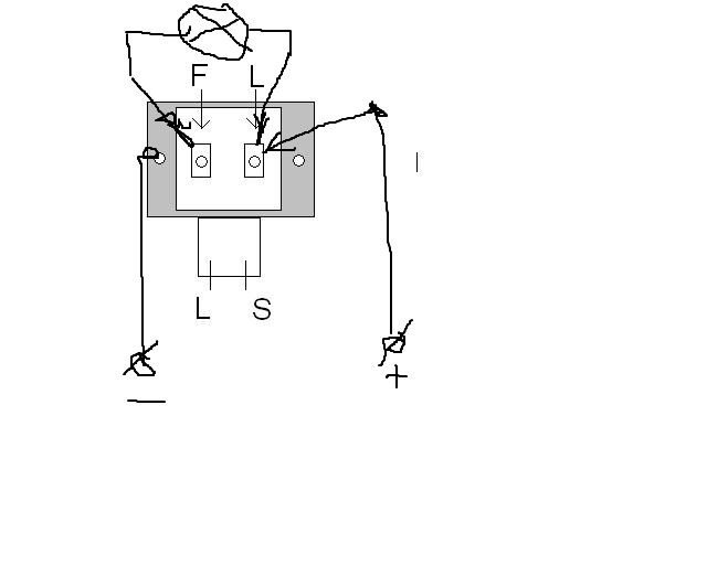

здравствуйте. проблема нет зарядки. лампа аккумулятора гаснет.разобрать сам генератор трудно, насос приварен к якорю kto1.gif как проверить РН
Я пробовал + на S, лампа (кл) + и L, а корпус и вывод L (на щетки?) контрольку. схема работает и более 15 В

попробовал подкл лампу м/у L и F не горит. походу РН

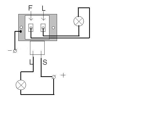

а регулятор проверял вот так
Если нижнюю лампу ват на 100, то можно и так.
Что было все таки. Как понял от Преждика генератор. На них часто + силовой отгорает на преде.

а нижняя лампа 5 ватт, провод идет от этой клеммы в панель приборов на КЛ , да и 100 ватная лампа на панели приборов как то не смотрится 2017.gif
То что + приходит на регулятор с трио Вы видимо не догадываетесь.

отчего-же!?он идет от доп диодов через одну щетку и на РН
