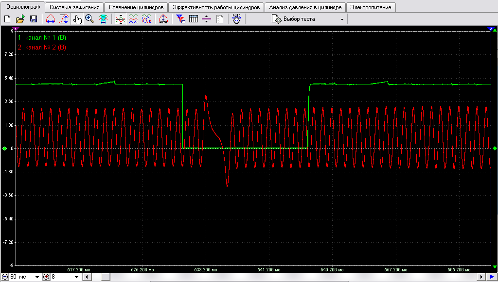

А сейчас у меня есть осциллограма ДПКВ и ДПРВ с той Волги (ГАЗ-31105 дв.406). Загорающегося чека в данный момент по ДФ нет. Т.е. с того времени как я сбросил ошибку сканером и убрал повыше от ВВ проводов жгут ДФ ошибка (чек) стала появлятся реже (клемма АКБ снимается иногда). Вот по этому поводу и первый вопрос - на осциле по ДФ видны выбросы - может ли это быть от ВВ проводов?
И еще - правильно ли снял осцилу по ДПКВ в смысле полярности?
Дата 6.01.2015 - 16:42
Я наоборот привык. А в принципе, какая разница?
Что то, Андрей, на твоем осцилле не смог понять сколько вольт размах сигнала. И где находятся нули обоих каналов?
Дата 6.01.2015 - 17:12
То в режиме "все оси по центру экрана", а вот два канала врозь. По ДФ амплитуда 5 В, по ДПКВ в положительную зону больше смещено от -5 до 10В.
Паш, меня эталонная интересует или где на этом 406 куда что соответствовать должно. В сети нашел эталонную на 105, но какой движок не отписано. Вообщем отличие есть, на ней фронт ДФ меж 13 и 14 пиком, а спад на 4й по ДПКВ приходится. kto.gif
Паш, не знаю какая разница, но на какой форум не зайдешь кругом кричат - Полярность не правильная! (читаю все вподряд). Мож тоже какой тайный смысл в том есть... unsure.gif

Главное, чтоб первый зуб после пропуска, вписывался в импульс ДПРВ. И желательно поближе к центру.
На 2111 двигателе экспериментировал с перекидыванием ремня. Получилось один зуб ГРМ, соответствует трём ЗД ДПКВ. С ГАЗами не проверял. Но судя по размеру звёздочек, там будет гораздо больше трёх.
Так что вряд ли в твоём случае метки сбиты.
Разумеется, речь только о впускном РВ.
