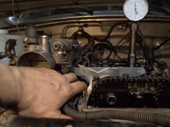

По цепи. Менять мне ее не пришлось. Пришлось только менять сальники клапанов на отдельно снятой ГБЦ. С установкой же распредвалов по меткам вышел казус-мазус... Отвез ему ГБЦ, он на следующий день все собрал и стал настаивать чтобы я установил распредвалы по меткам. А так как транспортир мне пообещали через пару дней..., то... что меня "умника" ждать... завсегда найдется "опытный" помощник (как и в теме с карбюратором "Солекс") который "с полпинка" и "реально" все сделает". Причем уверенно!
В общем и целом, дня через три, пришлось переустанавливать. Машина троит, пыхтит, и немного едет. Выкрутил свечи - чистейшие. Выпускной распредвал - метку угадали, а вот впускной на фото, на сколько зубьев увели не считал (снял и поставил), увели в раннее на значительные "надцать" градусов... smile.gif
Отдельно о тяжении цепи на этом авто. Цепь за период эксплуатации "ушла" по меткам на пару градусов в позднее ровно по обоим распредвалам. Криминала в этом особого нет, поэтому до-до устанавливать (пересверливать отверстия шестерен) не стал. Здесь замечание. В сети пишут что при установке меток желательно прокрутить КВ два-три раза потому что всякий раз метки немного розняться. На мой скромный опыт (устанавливал РВ на двух ДВС) - применение стрелочного индикатора для устновки ВМТ значительно облегчает работу - все хорошо встает с первого раза (естественно перепроверял).

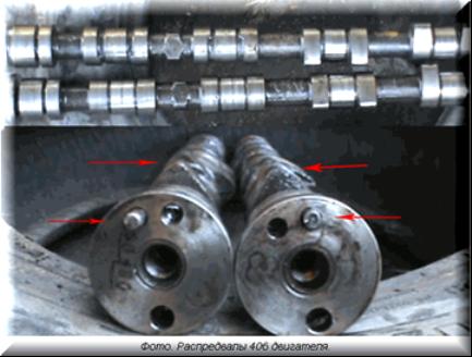

И еще, по установке РВ по меткам транспортиром что называется "по нулям" (строго по требуемым градусам). Может кому интересно. На соседнем форуме выудил. Коллега снял осцилу. Убедился в ее неверности относительно эталонной и установил РВ по транспортиру строго в норму. Затем переснял осциллограмму. Здесь нужно напомнить что датчик фазы установлен на выпускном РВ. Двигатель 406.

Здесь совмещенные фото. Справа выпускной распредвал ушел в позднее на 4 градуса. Слева впускной распредвал ушел в позднее на три градуса.

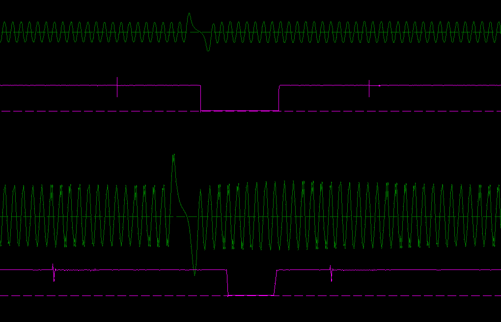

На ГАЗ - УАЗ не редки случаи, когда ДПРВ работают с задержкой. Этого не следует забывать, чтобы не поставить ошибочный диагноз. Проверяется элементарно. На разных оборотах, получится разное запаздывание сигнала ДПРВ. Чем больше обороты - тем больше отставание.

Вижу, Андрей, ты не понял о чём это я.
На скрине ГАЗель. Верхняя осцилка на оборотах ХХ. Отставание ДПРВ 3 -3,5 зуба задающего диска ДПКВ. 3х6=18 градусов по коленвалу. Это примерно 1 зуб нижней цепи. Чуть не отправил к мотористам. Но, решил перепроверить датчиком давления (в следующее сообщение вставлю). По ДД отставание всего 6-7 градусов.
Попробовал добавить обороты. По мере роста оборотов, отставание ДПРВ начало увеличиваться. На нижнем скрине, оно уже 6х6=36 градусов ohmy.gif обороты около 3000.

Теперь моё понимание происходящего:
Датчик фаз работает с задержкой (электроника однако). Задержка по времени одна и та же, от оборотов не зависит. Но ведь за одно и то же время, на различных оборотах коленвал проворачивается на разный угол.
