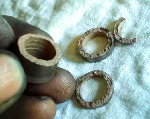

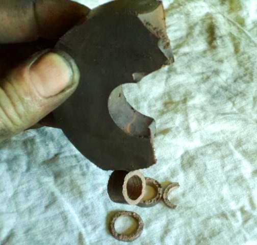

Тут по теме втулочка попалась..... cool.gif Именно так они и расслаиваются. После установки всегда осматриваю внутри, если растресканна сразу удаляю.
Дата 6.06.2012 - 17:50
Ой, к магниту прилипла blink.gif , да не просто прилипла, а конкретно прилипла. Кстати мои любимые желтые втулки видимо латунно-графитовые. Был в Воронеже в сервисном центре по ремонту стартеров/генераторов-просветили про втулки неразумного....
