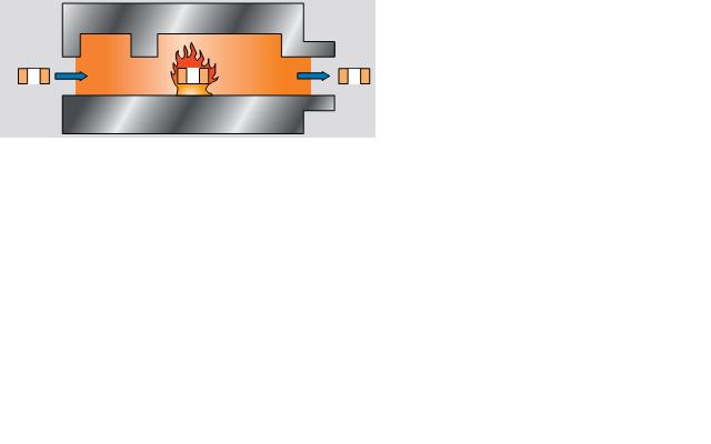

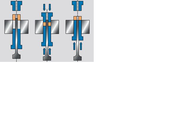

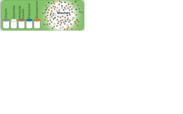

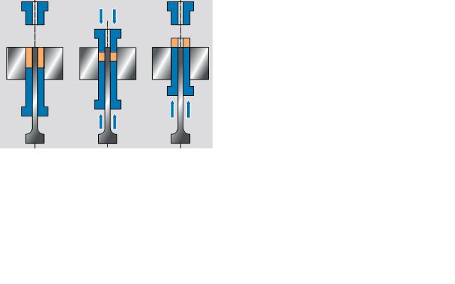

Весь процесс: смешивание
Дата 10.06.2012 - 00:19
Прессование
Дата 10.06.2012 - 00:22
Спекание
Калиброваание
Дата 10.06.2012 - 00:23

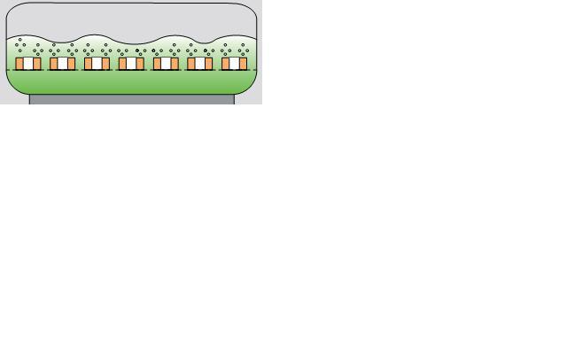

Вакуумная пропитка
Дата 10.06.2012 - 00:34

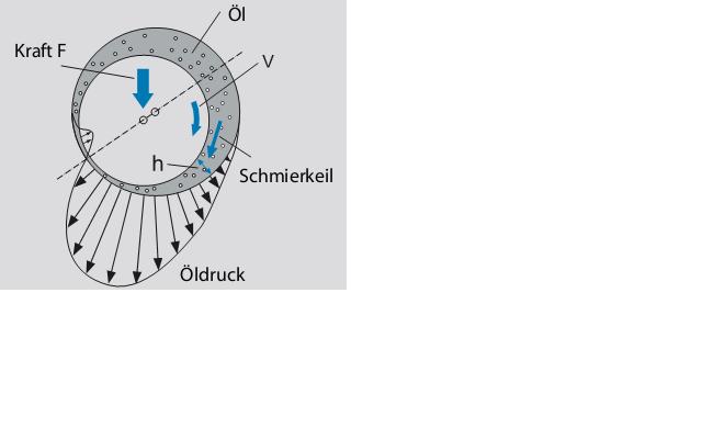

В результате получается пористая структура содержащая до 15 %, от объема втулки, жидкой смазки. И вал якоря при запуске стартера только в начальном периоде работает по материалу втулки, а далее создается масляный клин с постоянной циркуляцией масла из зоны повышенного давления через втулку в зону разряжения.
Смазка металлокерамических втулок при сборке любой пластичной смазкой забивает поры для циркуляции масла
Ниже чертеж работы втулки и вала.

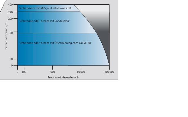

И последнее. Срок службы втулок в зависимости от температуры,применяемого смазочного материала.
На чертеже вертикально температура,горизонтально -срок службы в часах.
Нижние- втулки с жидкой смазкой по ISO VG 68?
Выше - втулки со спец. жидкой смазкой,
Верхний- втулки с твердой смазкой на основе порошка MoS2.
И это с документации производителей втулок.
ИТОГ Т.к. втулки работают большую часть времени с эффектом масляного клина,то материал - бронза, ферробронза, роль почти не играют.
Большую роль играют:качество прессования, температура и самое главное применяемое масло и его количество во втулке.
