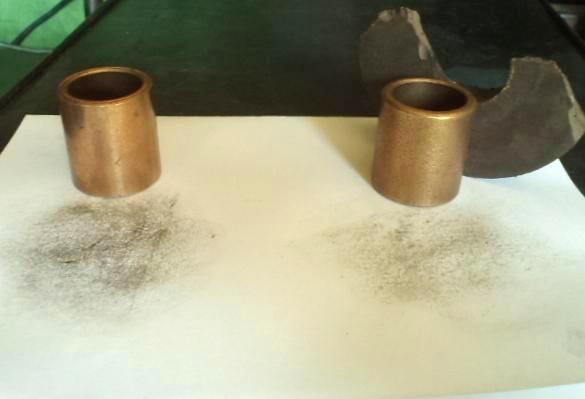

Втулки моторчика если не меднографитовые магнитятся все, но это не значит, что они непригодны, они ферографитные ......не хуже меднографитовых.
Давайте, Вы не будете, так терминологически, вводить людей в заблуждение.
Все втулки на моторчиках печек уже давно изготавливаются методом порошковой металлургии. Я уже писал выше, что они могут быть чисто бронзовые или ферробронзовые. Ну ни как не с добавлением графита. Может быть,где то на древних моторчиках и могут стоять меднографитовые. Но мы ведем речь о втулках для ремонта.
Дата 10.06.2012 - 12:56
Александр Алексеевич, смущаете..... cool.gif Видимо у разных производителей разный подход к этому вопросу, т.е свой "секретный рецепт" как писал olfesenko. Плюс сюда небольшие корректировки по ходу производства в зависимости от наличия ингридиентов на данный день (не все же бренд). Поэтому однозначного ответа быть не может. Сейчас побежал в мастерскую и провел небольшой эсперимент с 2мя КАМАЗовскими втулками (жуть как интересно). На фото втулка слева не магнитится, она более желтая и менее пористая на вид, оставила на бумаге (и на пальцах) значительный черный след при трении. Ее можно смело назвать бронзографитовой. Вторая втулка (справа) слегка магнитится, на вид разнородная и темнее. След на бумаге еле-еле, да и на графит не похоже-скорее пропитка маслом. Смело можно назвать ее ферробронзовой.
Дата 10.06.2012 - 12:57
Вот фото поближе. Выходит что всяких втулок хватает в "природе".

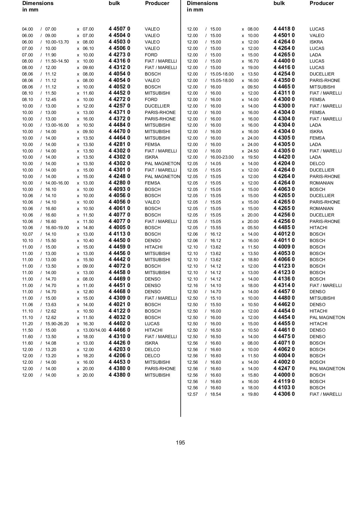

На Вашем месте испытывая трудности с качественными з/ч я бы попробовал подобрать втулки в каталоге Карго. Можно заказывать через какой нибудь Экзист. Не думаю что по цене разница большая будет. За то в размер.
В доказательство хотел привести ссылку, НО ПОНЯВ,ЧТО ОНА " ТОРГАШЕСКАЯ" воздержусь.
И так о размерах втулок.
Возьмем один из самых ходовых размеров 12 х 14
Поскольку фирма IKA, торговое название GE-BE, является поставщиком втулок на сборочные конвейеры фирм Bosch, Valeo,Lucas и т.д. и размеры втулок не разнятся по допуску 0,01 мм. ИМХО можно немного проанализировать размеры разных производителей.
Mitsubishi,Paris-Rhone используют втулку точно 12 Х 14 мм
Delco используют втулку с преднатягом 12,05 Х14,05
Bosch,Fiat/Marelli используют втулки с большим преднатягом 12,10 Х 14,12
В принципе при правильной установке с помощью пресса и оправок идут любые размеры, но мне больше по душе 12,10 Х 14,12.
Одно нужно помнить - Обязательно ПРОПИТЫВАТЬ в горячем масле и ТОЛЬКО ПРЕССОВАТЬ правками.

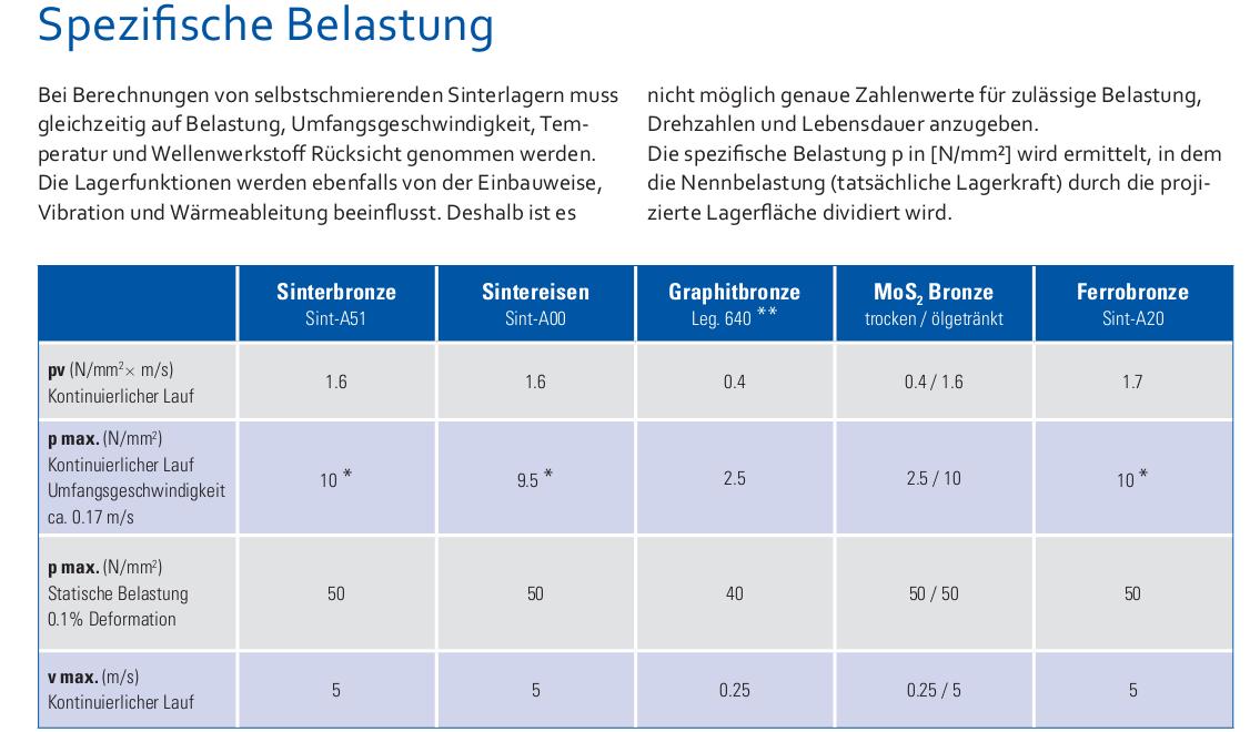

Уважаемый ППЯ.
Я лично ни сколько не сомневаюсь в Вашем профессионализме и образованности.
Воспринимаю Вас,как думающего, ищущего,анализирующего специалиста.
Хочу сразу предупредить,что лично против Вас я нечего не имею.
НО. ПОЧЕМУ Вы в любом споре не приводите конкретные факты и возводите Ваши умозаключения (заблуждения) в ранг КОНСТАНТЫ или ДОГМЫ, А В КОНЦЕ СПОРА СО МНОЙ ПРОСТО ИСЧЕЗАЕТЕ.
Чтобы найти Вам список материалов, из которых производятся втулки для ремонта стартеров пришлось поднять свои архивы и предлагаю убедить меня,что Вы правы,опираясь на ниже приведенную таблицу.
И ИМХО лучше ставить"ИМХО" там,где Вы не уверены. А если уверены,то доказывайте,а не отсылайте на в лабораторию.
Для удобства Вашего ответа даю перевод
Sinterbronze- бронзокерамика,
Sinterneisen - железокерамика,
Grafitbronze, и т.д думаю в переводе не нуждаются.
В левой вертикальной колонке я думаю Вы,как инженер сами разберетесь.
Жду ВАШЕГО ОТВЕТА, только пожалуйста цивилизованно - АРГУМЕНТИРОВАНО.

Таблица ни в чем не убеждает поскольку не указан состав, а слово керамика не исключает присутствия графита.
ИМХО не признаю ибо толкую его как: имею мнение х.. оспоришь. Другое толкование этой аббревиатуры тоже несостоятельно, ибо это всего лишь мнение ни на чем не основанное. Поэтому и разговор с применением ИМХО ни к чему не приводит. Мне незачем доказывать свою правоту, кто хотел - услышал, кто не поверил пусть проверит. Дальнейшие словопрения считаю каким-то спортом, кто кого языком переспорит, а я не стремлюсь к Cadmea victoria, поэтому и ухожу от пустых споров ибо - Dictum sapienti sat est .
