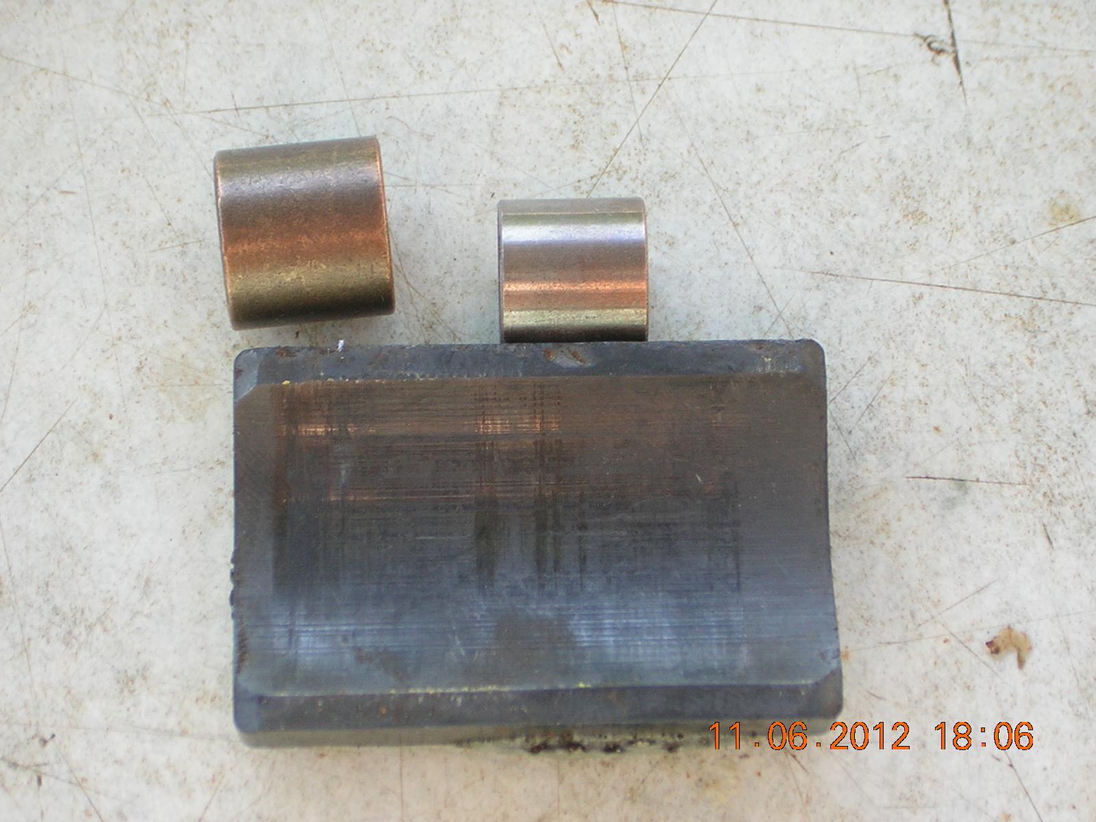

Вот что нашел.,,Подшипники скольжения выполнены из графитизированной бронзы и смазываются турбинным маслом 22 , которым пропитаны фильцы заложенные в карманы крышек.,, Нашел у себя советскую камазовскую втулку и она немного магнитется.
Дата 11.06.2012 - 18:37
TO Валера.
Спасибо за поддержку. Вот уже и отверстия появились. На последнем Камазовском стартере на моем Мазе стояли бронзо-графитовые. Но на СТ-103 были чистые бронзовые втулки и тоже с фитильной смазкой.
Дата 11.06.2012 - 18:43
Остальные не хотели магнититься. Хотя выбрал для фото самую темную.
Дата 11.06.2012 - 18:46
Вот внешне качество втулок на которые мы после пропитки даем 12 месяцев гарантии.

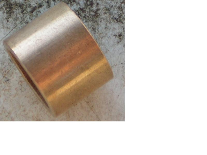

Это втулка советская была установлена на заводе.
Дата 11.06.2012 - 20:05
На каком стартере?
Валера
Дата 11.06.2012 - 20:19
Ейск
Сообщений: 359
Пользователь №: 21541
На форуме с: 2.10.2011
Это втулка стартера КАМАЗ.
Дата 11.06.2012 - 22:00
Валер, я про вторую на фото Вот в нете накопал. Действительно она ферро, т.е железобронзографитовая. Фирма "БАТЭ", оч. её уважаю. Все ж без ГРАФИТА никак.... kto.gif

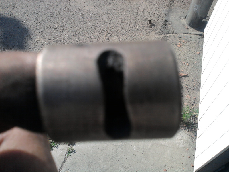

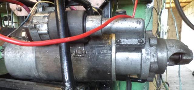

Дата 4.07.2013 - 18:40
Вот, приволокли в ремонт, старичка МАЗовского... вспомнилась эта старая тема и точно.....
