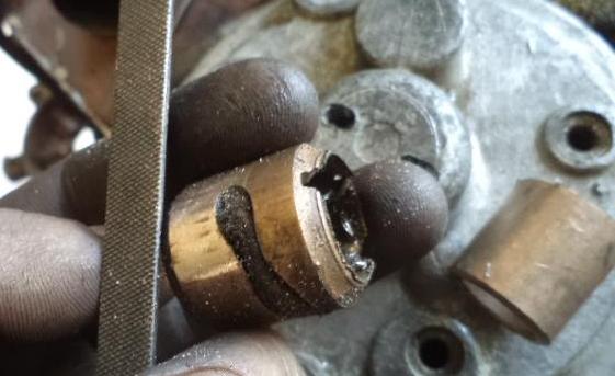

Выбиваю заднюю втулку через просверленные отверстия (если была бы меднографитовая удалил и так) и оп-па... в руках бронзовая втулка со сверлением под фитиль.

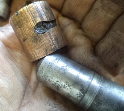

"Поеденная" внутренними процессами и временем задняя опорная шейка....
Дата 4.07.2013 - 18:44

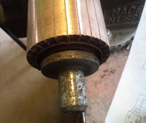

Передняя бронзовая втулка и фрагмент вала...
Дата 4.07.2013 - 18:46
Стартер собрал уже на обычные латунно-графитовые (желтые) втулки, естественно без засверливаний. В добрый путь...
