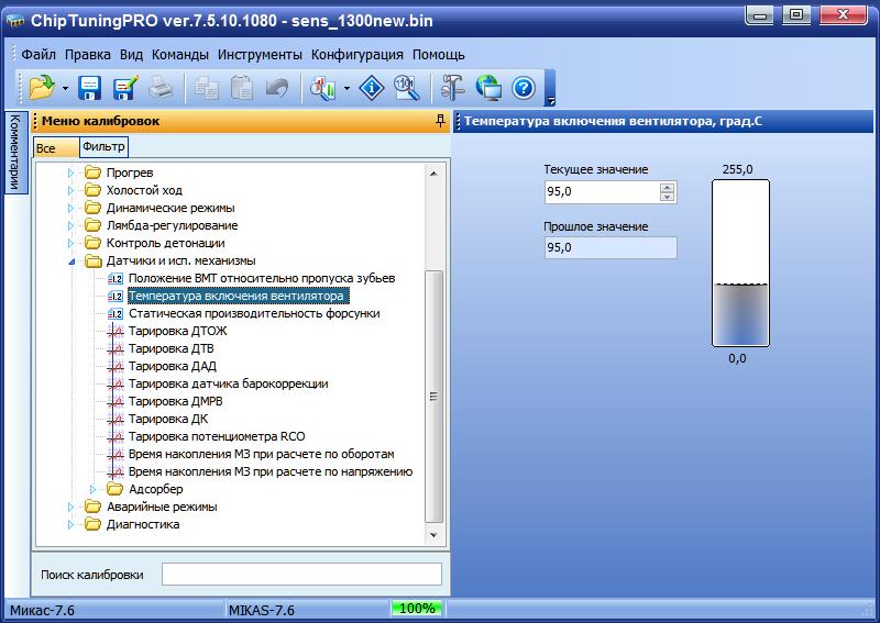

Я не уверен что на моем компе есть эта прошивка, вообще прошивки к Микас7.6. Положи в тему ту прошивку которая интересует, так быстрее решится вопрос.
vovanzaobms

Прошивка AEC 01.02.9N

Цитата (колдун @ 24.04.2012 - 19:08)
95 включение 92 выключение
Позавчера проверял!

MEGABYTE А по букварю 97-99
2007 -й ... лично смотрел 95 вкл. 92 выкл...

CTP показывает только температуру включения, она 95гр.

Спасибо за информацию!
