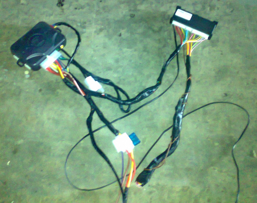

взял обычную 2-х стороннюю сигналку. при вскрытии оказалось что все блоки завязаны только через can... Вопрос: какие могут возникнуть проблемы при подключении can-адаптера и что подлючается на прямую к сигналке?

С шиной вообще поосторожней, масштабы возможных проблем переоценить тяжело. laugh.gif А по делу, нужно правильно определить модель авто в настройках внешнего кан-модуля и подлючиться к шине. Запитать его и контролька в помощь. Дальше советы будут не нужны.

Не будем демонизировать контрольку, её в мерса тыкать не надо. tongue.gif Только по выводам втыкаемого модуля.

Всем привет. поставил сигналку через кан-модуль. всё даже проще чем ожидал: всё управление по кан-шине. сигналку и модуль соеденил согласно схем, на прямую- питание, сирена и капот. стрёмно было врезаться в кан. схему отсканирую выложу.
