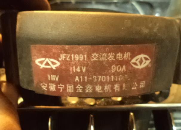

> Чери Амулет генератор Jfz1991 90А, Реанимируем реле-регулятор
Дата 26.04.2012 - 22:23
Вот такой генератор: http://a15-chery.narod.ru/amulet/10-5-1.html

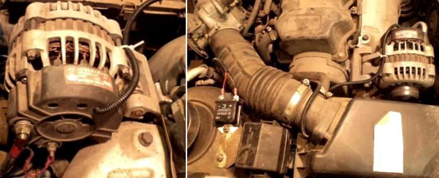

Его реле-регулятор.
Ниже на столе трехуровневый "донор".
Дата 26.04.2012 - 22:24
Разбираем и вызвонив контакты припаиваем провода РН "донора": клемма "D" красный провод + первая щетка, черный "Ш" соответственно на вторую щетку. Провода протянул через высверленные отверстия 2х мм сверлом в верхней части корпуса. Сверлить как можно ближе к заднему краю, чтобы не нарушить внутренних соединений. После припайки переднюю крышечку и паянные места закрепил/залил герметиком.
Дата 26.04.2012 - 22:25
Сам РР (корпус) установил на крепление блока предохранителей (фото справа).
И вроде все, дешево/надежно/практично.
А чего не поставить вот такой РР? И было бы -дешево/надежно/ правильно
Дата 26.04.2012 - 22:57
Цитата (aall @ 26.04.2012 - 23:50)
правильно?
Извиняюсь, криво прикрутил? smile.gif Там еще и ньюансик имеется-автолюбитель ДАМА. tongue.gif

А ещё можно упаковать в родной корпус Бошевскую ,,таблетку"
Еще бы добавил прибыльно. А Че бы старую не починить, раз время не жалко? rolleyes.gif smile.gif
Вот еще ссылка, на название обратите внимание, содержание то же забавное: http://mikrob.ru/viewtopic.php?f=359&t=28204
PS Как попытку обидеть не принимайте. Прекрасно понимаю почему и от чего кустарилово. Пошутить и фото показать хотел. Года 2 назад встретил шедевр...

aall
Дата 28.04.2012 - 01:02
Днепропетровск
Сообщений: 539
Пользователь №: 1516
На форуме с: 25.05.2006
Цитата (Андрей @ 27.04.2012 - 15:47)
позволили себе напомнить о нормах "вкусного и здорового питания" (см фото) с учетом родных климатических особенностей. 199.gif
ЕшЧо, данный прибор прекрасно зарекомендовал себя в условиях (тайная, никем не озвученная, проблема системы "стоп-старта") дамского стиля езды.
Все равно. открываешь капот и режет глаз, когда с генератора лишние провода торчат. и не только для РР но и диодные мосты выносят. Да, и мне приходиться колхозить.Не всегда есть нужный РР под рукой,и если клиент ждать не хочет. но НЕКОГДА не выношу РР наружу..Ставлю Таблетку типа бошевской( использую РР от Мобилетрона,VR-B196), хорошо подходит и по напряжению, зимой 14,5-14,6, когда прогрета гдето 14,3-14,2, и не надо не чо переключать...очень много устанавливаю таких чипов на наши машины( ваз, славута, сенс) Уже пошло по второму кругу, начали приезжать для замены щёток.
