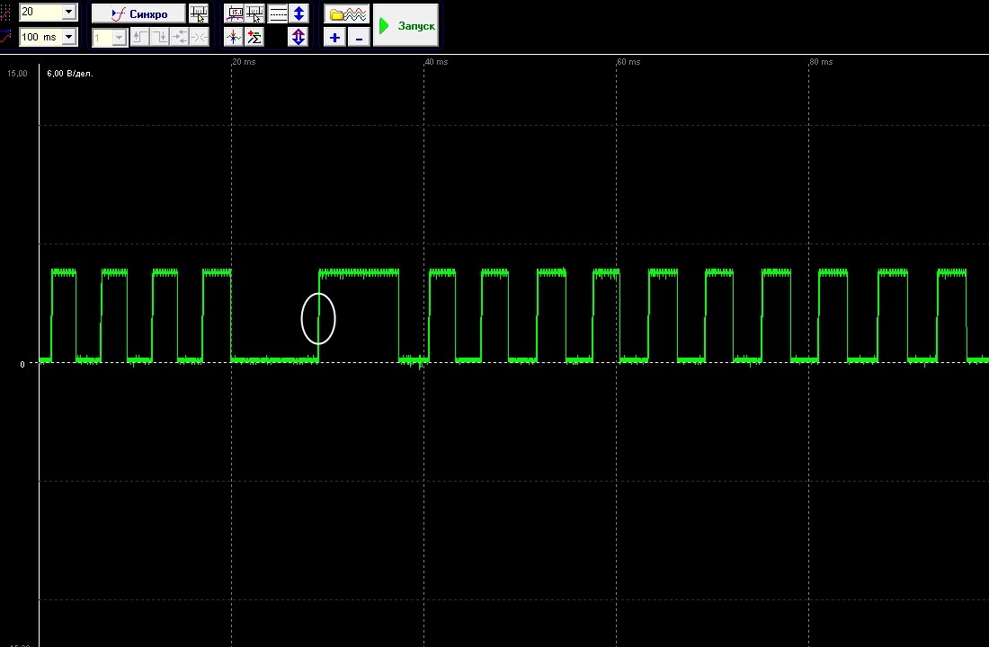

Chevrolet Aveo 2008 г.в.,двигатель 1.4л.DOHC F14D4, Эбу MT-80 .Машину приволокли под вечер.История такова:Хозяйка авто-девушка ,поставила машину возле магазина,а через тридцать минут не смогла завести.
Что имеем..."Скантроник-2" связался с автомобилем через жоп OBD2,ошибок нет.Также нет управления форсунками и искры.Ремень ГРМ на месте,бензонасос при включении зажигания срабатыват,давление топлива около 4-х кг.при прокрутке стартером-срабатывания бензонасоса нет.Сканер прокрутку "видит",показывая обороты около 200 об.мин.Осцилку с ДПКВ прилагаю.Настораживает не большой "слом" выделенный белым цветом.С иммо связаться не смог ,ввиду отсутсвия данной опции в моём сканере.Ещё раз повторю,ошибок в моторном нет.Напряжение на форсунках и модуле зажиганя присутствует и не пропадает в момент прокрутки.Взял тайм-аут до утра.Друзья ,поделитесь мыслями.

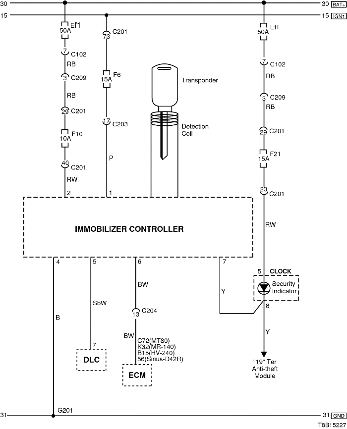

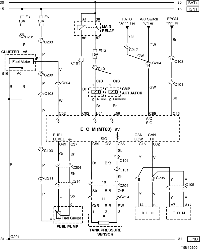

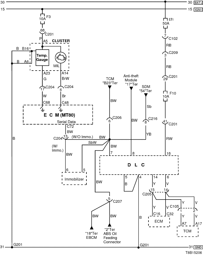

На МТ80 м.б. иммо, с дилерским SCAN100 работы на 5 минут, там по САN частично, часть по К линии. т.е коробка если автомат то там общение короче вот схемки, сам поймёшь.
Дата 3.05.2012 - 15:15
Вот связь иммо и прочих на К линии. Там ещё получается разрыв К линии, который прерывает общение ЭБУ двигателя с диагностикой. Для начала попробуй скинуть массу на батарее, "на одну сигарету", на машинах GM с CAN иногда это помогает , особенно если проблемы по связи в сети. Если не поможет , то либо сканер имеющий вкладку "иммо" либо на дилерский SCAN100.
