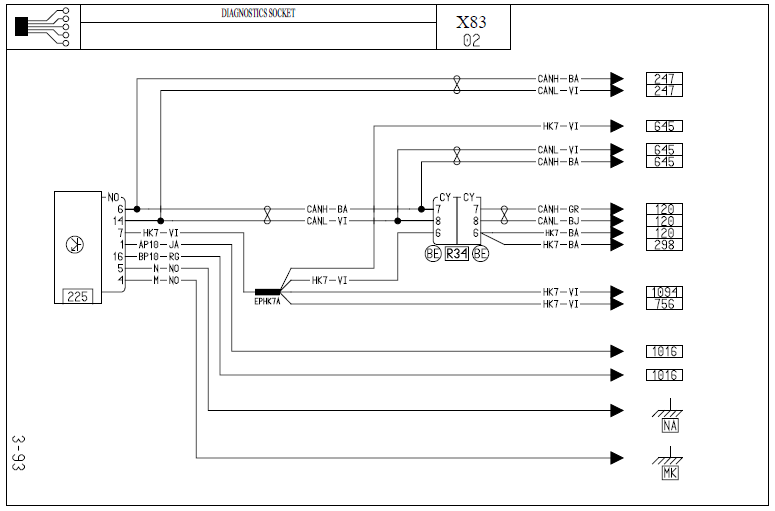

На схеме: 120-ЭБУ, 225-диагностический разём

Во, инфы подкинули))) Спасибо-попробую завтра найти разъем. Хотя, если верить информации выложенной Колдуном-то диагностика идет и по К линии и по КАН!? По моему разумению если одна линия просаженна, то другая то нет! Или я в чем то заблуждаюсь?

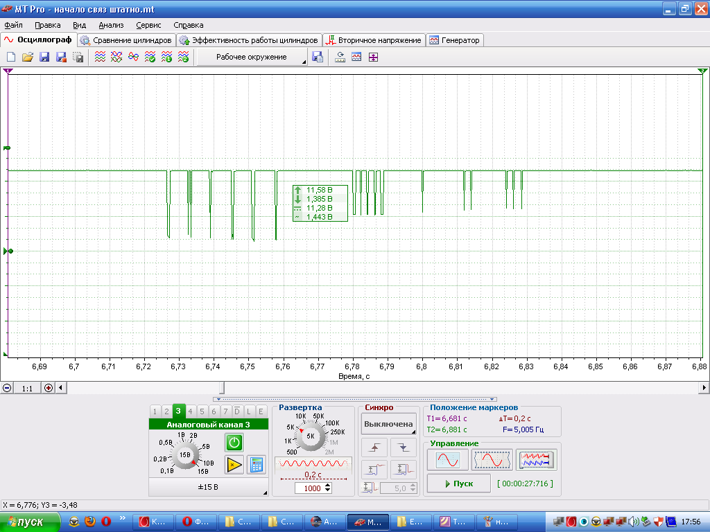

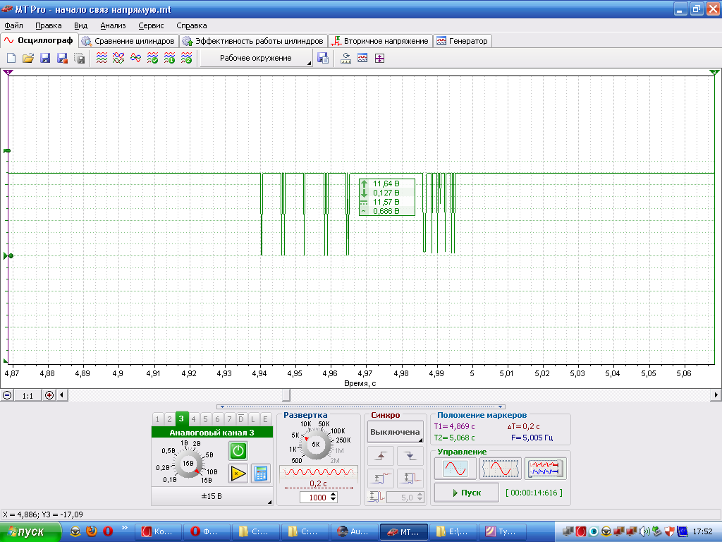

Вернее, если подключиться к блоку напрямую, то все отлично связывается. Но если вернуть штатный провод на место-связи нет! отключил все блоки (SRS, ABS), на которых согласно Автодате есть К линия-связи нет! Подключив осцил, заметил такую особенность-при подключении напрямую импульсы посылок имеют амплитуду 0-12вольт, а если с подключенной линией, то 1.7-12 вольт!?

В штатном режиме:
Дата 5.05.2012 - 17:04
То есть идет какая то паразитная подпитка, не дающая просадить сигнал до нуля!? И действительно-все блоки физически отключены, провод должен быть фактически в воздухе, а на нем 10 вольт при включенном зажигании??? Хотя если верить Юриной схеме, то на линии висят еще какой-то 5 блок!? Забыл, еще отключен коммутационный блок. то есть 4 блока я отключил. Юра, глянь пожалуйста-645, 1094, 756 и 298 блоки
Дата 5.05.2012 - 20:23
Нашел-298 позиция-автономный отопитель. Блин, а ведь смотрел на него mad.gif
Дата 6.05.2012 - 11:24
