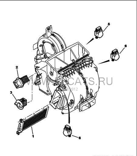

Нужен мануал на 307/1.6/2005г./HDI/9HY. Проблем в том, что вентилятор отопителя/охлаждение не крутит. До переключателя на панели не едет 12в., резисторь! звонятся. Нет инфу как достичь моторчика /сам он к масу не звониться/.
На рутракере мануал не нашол...
Дата 1.08.2012 - 15:20
Стоян, привет! Так нужна схема или фото, как достать вентилятор ?
Дата 1.08.2012 - 15:32
Привет Юра,
Схема есть, нужно местоположение вентилятора, блок управление и релюшка по питание. От моторное, или от панель можно достичь их.
Дата 1.08.2012 - 15:43

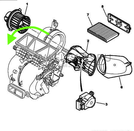

Вентилятор под ценральной консолью в самом верху. Вынимал я его со стороны водительских ног, сняв обшивку снизу около педалей. Хреново, т. е. с приложением усилий, но выходит (см. по стрелке). А мануал предлагает сначала снять рулевую колонку, почти всю панель и т.д. - это не наш метод laugh.gif
Дата 1.08.2012 - 15:45
2 - "ежик", если климат с электронным управлением,
3 - блок резисторов, если с ручным.
Дата 1.08.2012 - 16:05

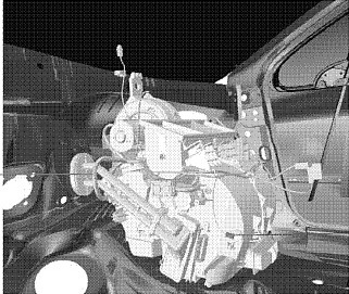

Вот ещё такая фотка нашлась:
Дата 1.08.2012 - 16:07
Спасибо Юра. Как ожидалось, все через ж.па. А насчет блок управление инфо нет? Оттуда подаеться питание к ключа /ручное управление/
