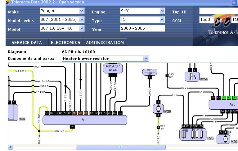

По приложенной схемки, питание идет на А1 на блок А26 и потом к ключа оборотов,через сопротивления, или напрямо. Вот етот блок А26 где спрятан?

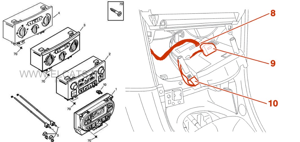

Насколько я помню, всё управление в панели, больше я там ничего не находил. За панелью только разъёмы и тросики (если ручное управление):
Дата 1.08.2012 - 17:12
Ну,да, ручное. Внешне как 3, 4. А направо с краснь!м 8, 9, 10, ть! рисовал? Что ето. От ручного блока вниз под переключателя скорости, от меня вь!ходит разем с 5 кабеля /3 толсть!х и 2 худенькие/.
Дата 1.08.2012 - 22:47
Это в мануале они так разъёмы нарисовали.

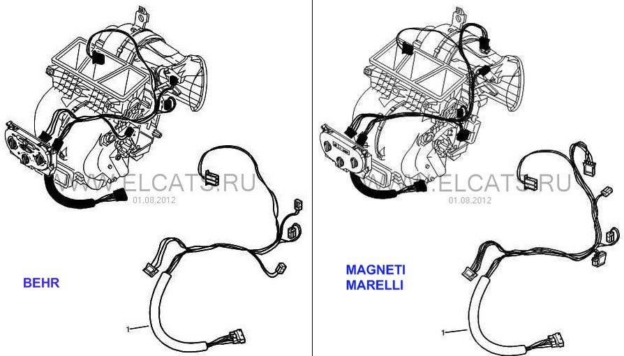

Жгуты могут отличаться, в зависимости от производителя системы:
Дата 1.08.2012 - 23:30
Юра, спасибо за картинки. У меня все больше складь!ваеться сомнение, что у меня кокой то переходной модель. Завтра утром на отпухшей башке все вь!яснюsmile.gif. Надеюсь только, что ссекономлю снятие моторчика /давно не приходилось йогисткие азань! вь!полнят/.
