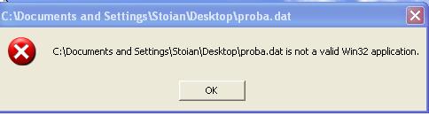

Спасибо, попробовал. На свойства видно DAT файл, но на запуска с ярль!ка пишет что не нравиться винда. На запушенной проге туго открь!вается. Вообще чего то в моего винда XP/sp3 не срасть!вается с того осцилла. Ничего, не будем крутит, он на DAT oчень жреть.

Да речь о размера. После появление ,,матерю винда":) дальше не работает. Когда запущу прогу, иду на открь!вание, вь!бираю файла и тогда при зарядке матюгаеться и появшийся скрин не со свой настройки и картинка непохожа, или вообще нету. Кстати, все ето меня не тревожить, не жалею. Вряд ли кому придеться пось!лать большие файль!:)

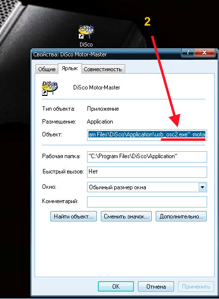

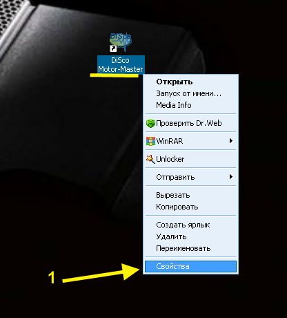

Берём экзешник Motor-Master (достаточно ярлыка на рабочем столе), заходим в Свойства:
Дата 10.08.2012 - 07:06
Видим ключик (или как его там ...) - 2

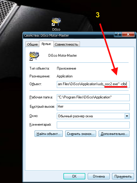

И "разрешаем" ему включить режим калибровки. Т. е. прямо в этом окне вручную меняешь motor на clbr - 3

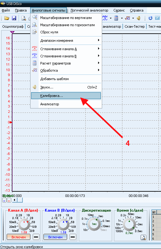

Дата 10.08.2012 - 07:15
После запуска в "Аналоговых сигналах" появится этот режим - 4. Жмём ...

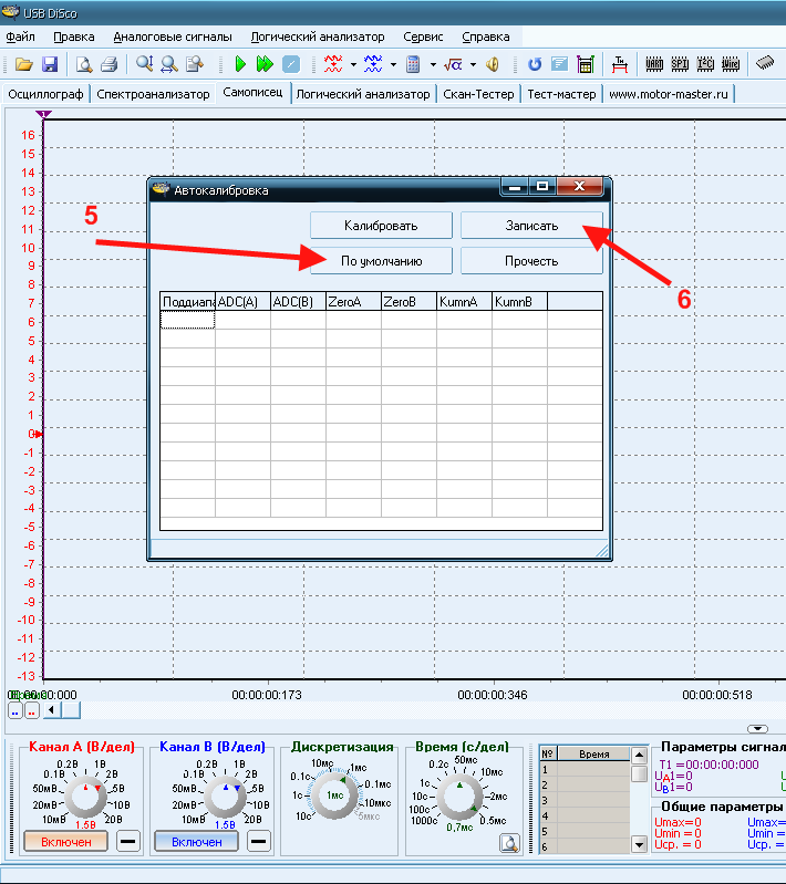

Дата 10.08.2012 - 07:20
Откроется окно режима - давим на "По умолчанию" - 5, затем на "Записать" - 6.
После этого ещё рекомендуется выплнить калибровку прибора, но я этого не делал - не понадобилось smile.gif .
