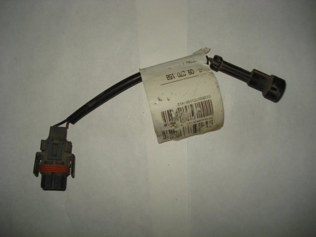

машина opel vectra 2007 Это сообщение отредактировал Xydik - 24.05.2012 - 19:28 Присоединённое изображение (нажмите для увеличения) ![]() |

К стати- там на бирке, на проводе, уже есть его каталожний номер (09 270 158). |

я думаю что на заказ проводочек ну гдето в косарик вылетит... но если подумать то... http://images.yandex.ru/yandsearch?text=%D...os=2&rpt=simage |

Открою Вам страшную тайну,метод ремонта прост, как два пальца "...................". Откусите этот несчастный разьем, включите паяльник, зачистите концы проводов, оденьте термоусаживающийся кембрик, запаяйте ДВА провода, и я надеюсь Вы поняли, что надо далее делать??? срочно редактирую, не НАДО ПАЯТЬ!, скрутка предпочтительней, не будет гальванпары! |
