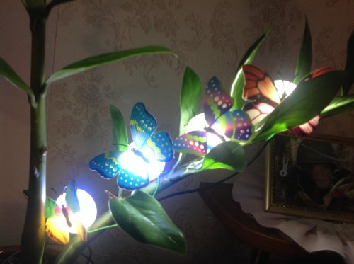

Мой 4 Вт светодиодный светильник "баксовое живое дерево"с питанием от 220В или 12 В

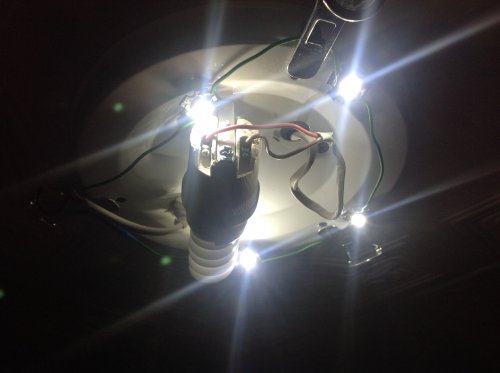

Смотрел много схем и решений про аварийное освещение и для себя к сожалению не нашёл подходящего варианта.
Сделал по своему ; в стоковый светильник вмонтировал четыре последовательно включённых одноватных светодиодов с стоковыми радиаторами"звездочка" .Подкючил последовательно с реле освещенности и инфракрасным датчиком движения.Питание от АКБ которые заряжаются от СБ.Что имею?
Если не нужно "сильного"Света ,спокойно ходим ночью без щелканья и искания выключателя при этом не крутя золотой счётчик электроэнергии,при генеральной уборке помещения можно и клацнуть "большим светом".
Если пропал сетевой свет или нужна генеральная уборка,включаем инвертор .Но про него в другой серии.
На фото доработанный светильник без рассеивателя.

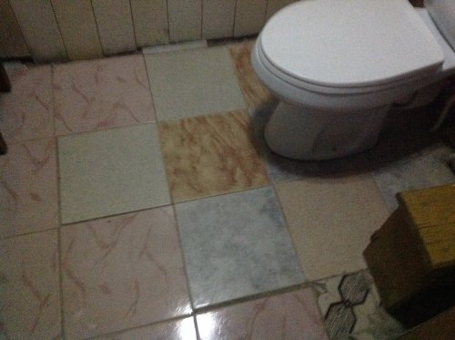

Дата 26.07.2017 - 00:05
Освещают при закрытом плафоне так
