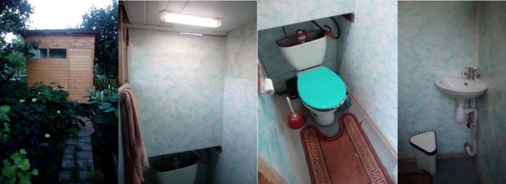

Не помню писал о своём освещении для туалета на даче, в закромах обнаружился плафон, который был ещё в 1998 году снят с какой то фуры, накрылся преобразователь и расплавился транс от люминесцентной лампы. Приклеил светодиодную ленту в два ряда, в рассеивателе вырезал отверстие под PIR sensor, прямо на двухсторонний скотч приклеил МОСФЕТ ключ от старой материнки и в цепь клеммника подключения врезал 3 амперный диод Шоттки, для защиты от неправильной полярности. Теперь летом светильник работает в туалете, а на зиму переезжает в гараж, чтобы при отпирании замка за шторой сразу автоматом включалось освещение. А на воротах висит кронштейн-кармашек для пульта ДУ. С него включаются 4 зоны светильников в подвесном потолке. Заходишь в гараж -уже аварийный (туалетный) светильник позволяет включить общий автомат, сразу с его включением включаются светильники которые были включены на момент отключения. И удобно тем что если в гараже один, то пультик можно в карман взять, хотя светодиодные потолочные (Армстронг) потребляют менее 40 ватт каждый . Гараж широкий и длинный поэтому светильников несколько 6,5х 10 метров требует не менее 6 светильников общего света. Правда из-за того что вокруг высокие 9-12 этажные дома, то прямого солнца почти не бывает и солнечные батареи не обеспечат нормальной автономности, электросеть всегда бесперебойно работает. А на даче 38ач AGM китайская батарейка от пускача отслужившая у шефа два года и потерявшая почти половину ёмкости ( на разряднике током 4 ампера) показала 18 ач. На лето вполне хватает, время таймера поставил полторы минуты, если есть желание почитать , то достаточно махнуть рукой или пошевельнуться - опять датчик включает. Фото снимал вечером, уже стемнело. В углу где раковина умывальника освещённость вполне достаточна, а на "троне" можно читать не напрягая зрение. Да! потребление тока примерно 330 ма. В мае вернул на место в полностью заряженном состоянии, почти три месяца светит нормально. Сейчас напряжение глянул -9,6 вольта - надо завтра на зарядку поставить! Проглядел, по яркости освещения даже не подумал бы!
