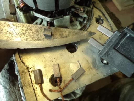

Вообщем работенка перепала (еще не приходилось делать) заменить щетки на эл.двигателе блока АБС. Откручивание трубок и проч. опускаю, а вот есть интересный момент, ежели кто разбирал-Вынимается ли якорь из корпуса блока? Пришлось аккуратно нулевочкой на пинцет через хитрые отверстия зачищать коллектор, а ну как в более серьезном состоянии попадется как быть с проточкой/продораживанием? И вообще, други-диагносты, какие еще замечания/пожелания по теме будут, все интересно......
Щетки установил ВАЗовские чуть подточив 5мм/5мм и длиной 12мм. На фото видно остатки старой.
