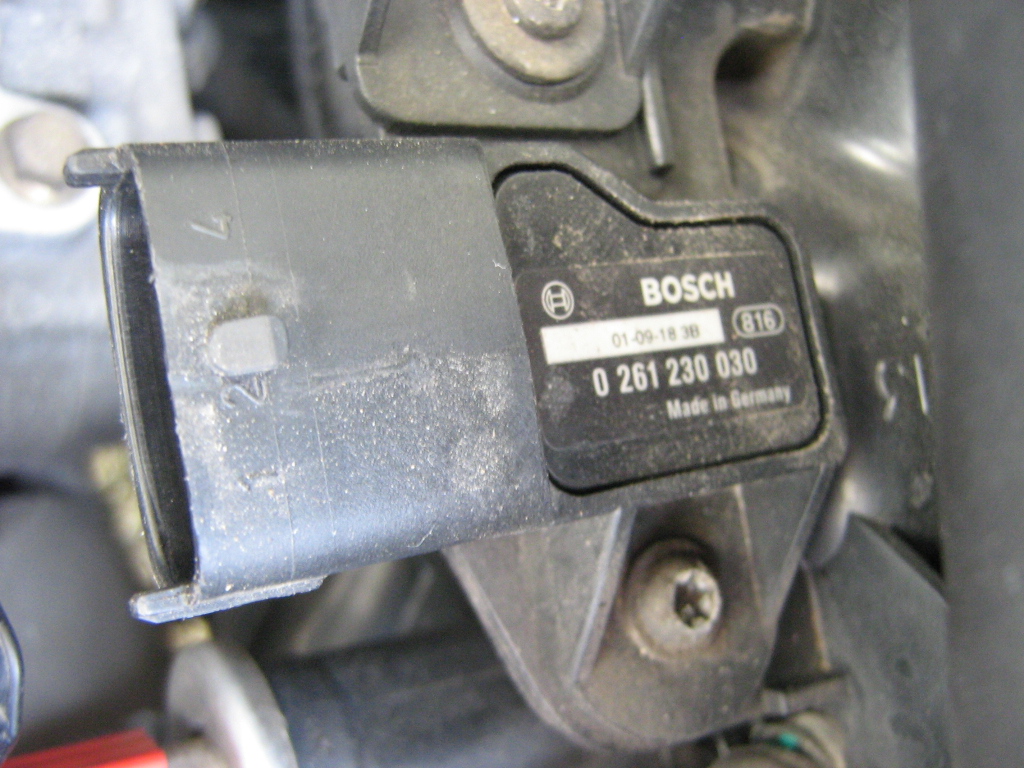

Тут вроде бы МАФ. Как проверить? Скинуть фишку с него.

МAF это и есть ДМРВ,значит стоит MAP sensor.Ну если снять с него колодку то конечно какое-то изминение всёравно должно быть(и наверно в худшую сторону).

Если судить по японкам,то при снятии колодки с MAP сенсора,машина заводится и моментально глохнет.Описанный симптом,как и предлагают вышеответившие уважаемые форумчане,по моему начать с замены свечей(при возможности)и высоковольтных проводов,не взирая как они звонятся.Сходный симптом встречался из-за засорения клапанчика-фильтрика на магистрали,подающей разряжение от впускного коллектора на MAP сенсор(или его подобие).

Полез к МАРу - фишка плохо зафиксирована, снял на работающем двигателе:
сначала провал, потом заработал. При резкой перегазовке исчезли перебои
одел фишку назад- перебоев нет, Чек горит.
