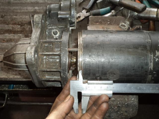

| Андрей |
Дата 15.06.2012 - 18:05
Стартер с микроавтобуса "Форд". Присоединённое изображение (нажмите для увеличения) ![]() |

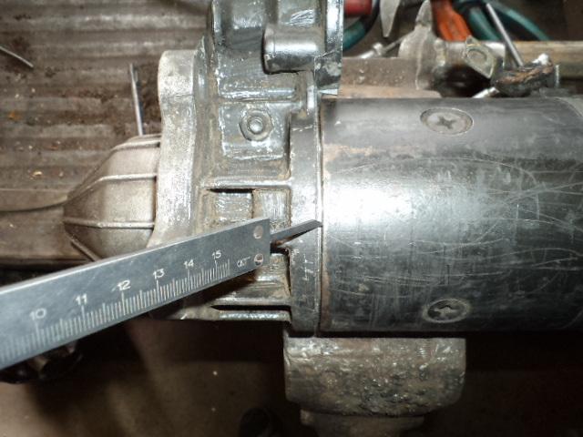

| МихАл |
Дата 15.06.2012 - 22:36
![]() ![]() г. Тирасполь Профиль Группа: Старики Сообщений: 716 Пользователь №: 19159 На форуме с: 24.12.2010 Имеет предупреждений: (0%) ![]() |
Пусть не смущает вас этот зазор, так задумано конструкцией стартера |
