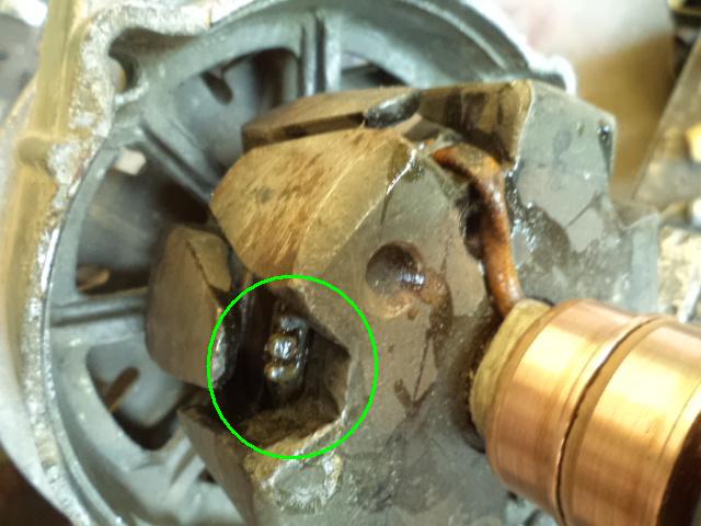

Проверьте исправность лампы и всей цепи. Для этого прислоните тонкий провод (коричневый с белой полоской) на "массу" предварительно выдернув его с генератора. Контрольная лампа в панели должна гореть при включенном зажигании. Если цепь и реле-регулятор исправны значит у Вас обрыв в роторе генератора. Или отпайка по контактным кольцам (как писал raimarina) или обрыв в катушке.
Очень часто обрывается катушка в месте обозначенном зеленым кружком.
