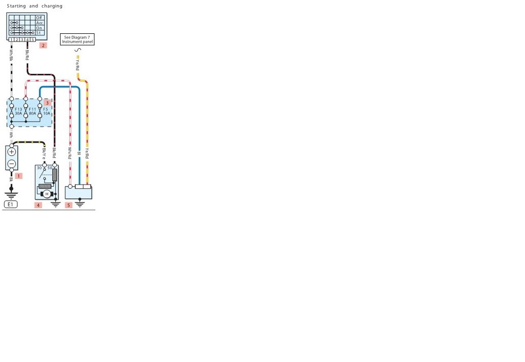

Проверяем наличие + от АКБ на клеме В+(Белый с красным провод).Отсоединяем разьём с генератора,проверяем наличие питания на голубом проводе.Подсоединяем пин с красным с жёлтым проводом через контрольную лампочку на массу и при включеном зажигании убеждаемся,что лампочки горят(на панели и контролка).Если с этим всё нормально-генератор в ремонт.Схему прилагаю:
