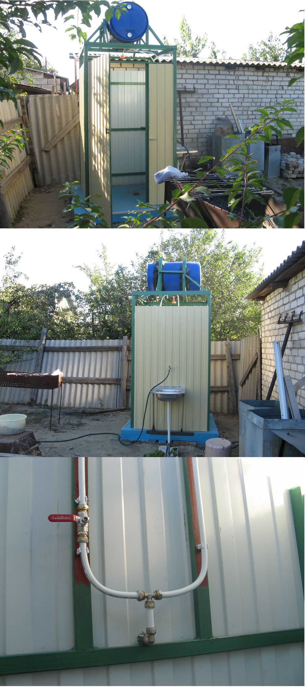

Кстати, про душ и сварочник, помнится доставал я здесь выбором. Ну вот, первый блин со сварочником получился таким smile.gif
Через краник умывальника заполняется бочка. Под раковиной еще помостик соорудить надо. А так с июля уже купаемся, точнее купались, сейчас уже прохладно.
appl.gif Хорошо получилось. А если бочка черная и в стеклянном коробку, время пользование удлиниться намного дальше

Неплохо, для начинающего сварщика!

Андрей, а как твой сварочник реагирует на колебания сетевого напряжения? У меня на даче варить трансформаторным сварочником мучение, тюбинг конечно просто отличный материал для каркасов, но если первичное сетевое гуляет из-за потерь на линии от 160 до 210в, то варить не инверторным сварочником практически невозможно- убавляю ток, - липнет электрод и дуга не горит. Прибавляю, - варю 2,5 мм электродом- по шкале выставляю 3,2мм примерно, начинает нормально прогревать сварочную ванну, но стенка тюбинга (у меня 40х20х2мм) тонкая и чуть зазевался- тут же прожигает. Я смотрю на фото где тройник шов без недостатков, значит руку хорошо набил! tongue.gif
Насчет колпака согласен, было бы неплохо, может на следующий год примастырю, а летом и без него кипяток. В основном ведь душ требуется летом после рабочего дня, в это время вода достигает пика температуры.
Не могу сказать, Шамиль, я ведь дома его пользую, а дома с напругой проблемы бывают редко. Вначале набрасывал крючки до счетчика, не потому что хотел своровать, а опасался что мои 2,5 алюминиевых квадрата требуемого тока не дадут, или пробки выбивать будет. Но как-то на вечернем обходе обнаружил косячный шов, и плюнув на все воткнул сварочник в домашнюю розетку (удлинитель с крючками требует возни со стремянкой), на мое удивление разницы в процессе не обнаружил, ток поднимал до 90А, больше ситуация не требовала. И пробки 16А не выбило. С тех пор так и варил.
Насчет "качества шва" приму как аванс, извел полпачки электродов, но все равно недоволен как шов получается, частенько со шлаком перебор, видимо долго долблю в одну точку.
Ни секунду не пожалел о покупке сварочника, жалею что не втянулся в это дело раньше. Сейчас в планах каркас под остекление веранды, будем продолжать обучение там. smile.gif
