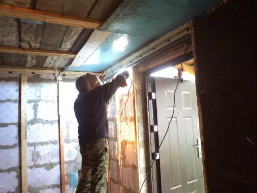

А вот мое фото. Привариваю направляющую для сдвижной двери на входе в дом. Зимой крайне необходима вторая дверь, металлическая промерзает, хотя выбирали "непромерзаемую" sad.gif . Сейчас подготовил заготовки под ролики, скоро займусь. Так же сдвижную дверь хочу повесить и на ванную комнату, только туда в несколько облегченном варианте. Кстати, рекомендую сдвижные двери-возни конечно, но УДОБНО.

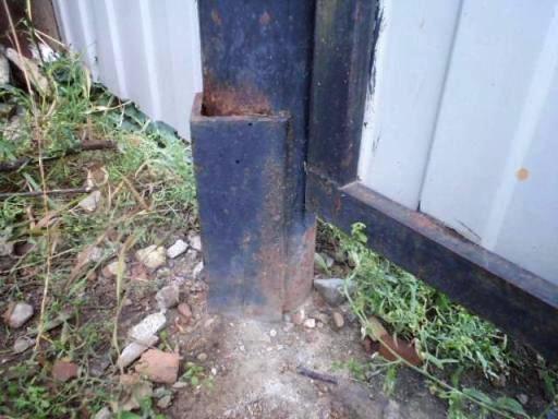

Вот фото моих ворот где я перед установкой приварил дополнительные усилительные уголки на будущее, если тонкостенная труба подгниет будет к чему привариться.
Теперь о своем обидном просчете: при ремонте же старого забора (сзади двора), переустанавливал (бетонировал) старые столбики из швеллера которые были просто вкапаны в землю около 20 лет назад-состояние их было довольно приличное и опять они пошли в дело! Мой вывод что металлическая труба не очень-то подходит для забора/ворот-слишком большая площадь для гниения плюс тонкое "тело". Теперь вот жалею, на ворота нужно было бы швеллер ставить (кстати, в цене у нас труба значительно дороже). А пролить...., да можно конечно, на душе только легче станет.

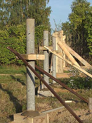

Шамиль, Андрей спасибо за ответы. У меня трубы от 125 до 110 мм, буровые.
Толщина стенки от 3 мм. Внутри засыпаны песком с отработкой и сверху "грибок" из бетона. Снаружи почистил, (сколько смог), прошёлся преобразователем и грунтом по ржавчине. Потом 3 слоя краски "Зебра". Но, на переходе земля/воздух, (или бетон/воздух) коррозия присутствует. Поэтому хотелось ещё улучшить...

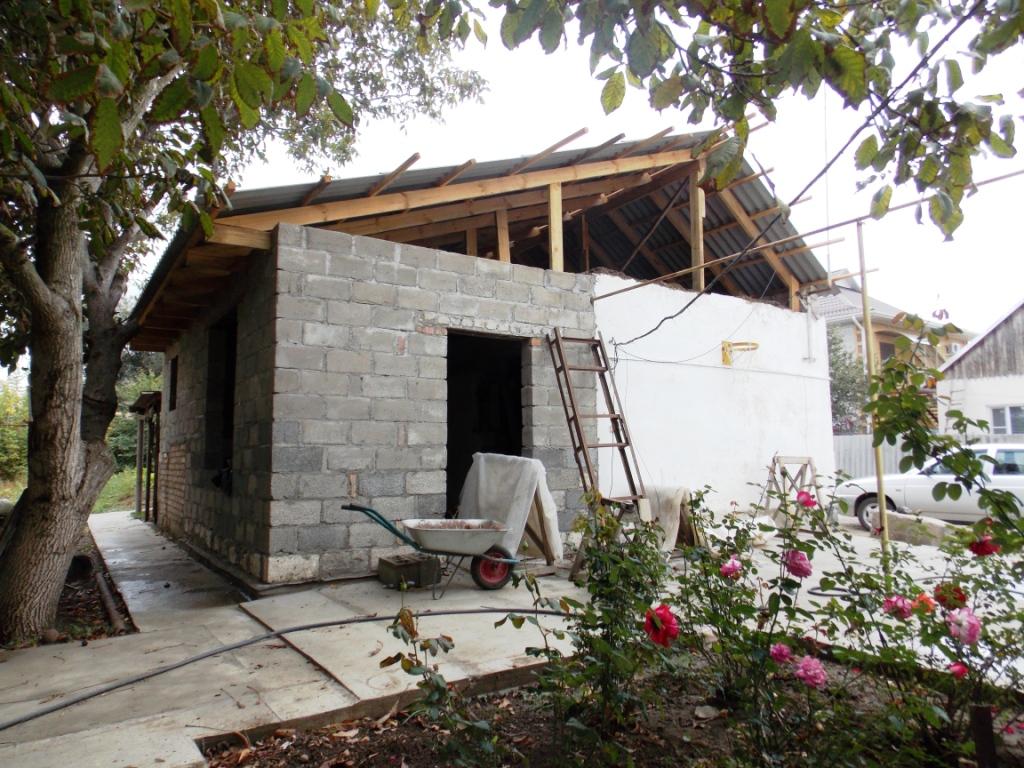

Вот и я решился из старого сарая кухню летнюю сгондобить...
