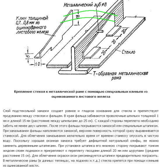

Цитата (hash @ 5.10.2012 - 14:16)
нужна технология крепежа стекла в железную раму.
Нашел в нете вот такую хрень.... Хрень она и есть, но как к стартовой точке (подраскинуть дабы мыслишкой) подойдет. Дело в том что для одной стороны клин (на рис.) может вывернуться, поэтому здесь, для обеих сторон, нужен общий клин (т.е там где отмечено зеленым-перемычка), но этот метод хорош если рядом футбольное поле (быстро заменить стекло можно).
Для профиля же 60/30мм на мой взгляд проще насверлить отверстий по уровню с обеих сторон от стекла и хоть шплинтуй, хоть шнуруй, хоть на винты мелкопрофильным уголком (мягким аллюминиевым). Как вариант штапиком из твердых пород дерева на саморезы с обеих сторон стекла (я бы так и сделал, плюс как Stoian отписал, на силикон энто дело..... rolleyes.gif )

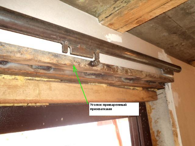

Дата 5.10.2012 - 19:26
Цитата (Геннадий @ 5.10.2012 - 19:23)
Уголок по контуру привариваем прихваткой
В таком случае пара приличных струбцин в помощь (до остывания), иначе ровно прихватками уголок не закрепить. Я сейчас столкнулся с подобным, прихватками приварил уголок над входной дверью для верхней направляющей под вторую сдвижную дверь-повело, блин.... пришлось в качестве направляющей, по верху уголка, еще отрезок 32ой трубы прикручивать.
