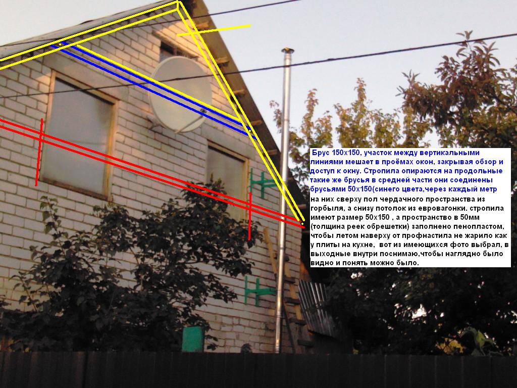

Цитата (denkisan @ 8.10.2012 - 13:50)
. Сейчас всё ломаю голову, как от них избавиться но не нарушить прочность. Думал вырезать часть бруса, заменив его стяжкой из 3/4 трубыс П-образными фланцами крепления к оставшейся части бруса, труба тоже не у места, но хоть не будет так заслонять просвет.
Привет, а не слабо выложить фото, желательно не одно, а тогда уж как посыпятся "рецепты" решения Вашей проблемы, только мотай на ус, в смысле всех выслушай, осмысли все предложения, и СДЕЛАЙ ВСЕ САМ, имется ввиду с учетом пожеланий. smile.gif
Дата 8.10.2012 - 15:19
Чтобы нащёлкать надо выходных дождаться. Строили дом спонтанно, без проекта, примерно прикинул, что хотел, материалов не было, потом полно пиломатериалов свояк подогнал, цены даже для 90 годов смешные были, 6 метровый брус 150х150 х6000 покупал по 7 рублейдоска 50х250х6000 по 5,50р
им зарплату за рейс на барже по перевозке пиломатериалов выдали натурой. Постараюсь после работы засветло заскочить на дачу и поснимать.
А то одни говорят, что отпиливай , болтами к кладке с металлической накладкой притяни, и никуда каркас не денется. Но после того как у меня в один сезон сорвало кровлю, которая вроде приколочена была капитально, как фольгу 6 листов сдуло и на Окушку сбросило, правда без последствий, но о силе природы говорит наглядно и заставляет призадуматься. Хотя некоторые малорослые домики в тот ураган выстояли спокойно, только яблонь много тогда поломало по саду, кое где люди утром выехать по аллеям не могли.
Дети то на дачу приезжают только на шашлыки, на работу ездить не удобно. Поэтому и стройка заморозилась, им без надобности, а мне хочется доделать, хотя уже такого рвения, как раньше, нет, но всё же.
Дата 8.10.2012 - 19:39
Да, интересненько скроено. Дело в том что каждая страпила (правильно стропИло, но у нас так не говорят) при правильной сборке должна опираться обеими ногами на свой персональный брус (матку) который в свою очередь уложен/врезан на верхнюю обвязную (в Вашем случае это брусы 150/150 по периметру). А у Вас получается что вся ответственность конструкции лежит на верхних поперечных (синих) брусах -ригелях- (а не на матках, их нет). И лишь отчасти роль крайних маток выполняют два поперечных бруса (один из которых и перекрыл окна). Поэтому в таком виде нарушать конструкцию, выпилив передний брус, не желательно. unsure.gif Вариант (как мне отсюда видится) такой: если несущая стена кирпичная, то нужно просто дополнительно укрепить к стене продольные "обвязные" брусы 150/150 у ног всех страпил (по типу мауэрлатов), после чего спокойно удалить "мозолящий" глаза поперечный брус. Надеюсь что домик выложен не в "пол кирпича" и стены крепкие. Про стены спрашиваю не зря, у нас дачи как только не строят.
Если основание у треугольника (крыши) уже надежное (например анкерные болты из кладки), то выпиливайте его смело (чего на него глазеть).
Вообщем, как-то так...... kto.gif (если по фото)

denkisan,очень непростая конструкция.По мне так основная нагрузка давит на стены.Я видел как крыша гаража развалила стены за один сезон
Дата 8.10.2012 - 22:05
Ну так эт.... крыша по любому на стену давит. Кроме основного веса плюс "парус"-постоянная болтанка от ветра.
В моем понятии ригель используется для сшивания страпил при установке (т.е. шаблон), до основного закрепления ног на матке (и верха естественно). Вот матка и принимает на себя поперечные удары (как линейка), а для гашения лобовых (в фронтон) внутри устанавливаются ветровые доски. Вообщем, крыша сделанная/расшитая по всем правилам не должна стену разбивать.

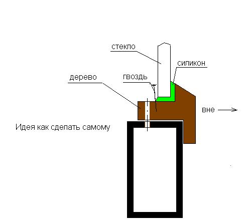

Цитата (Stoian @ 5.10.2012 - 15:51)
Привет.
А откиднь!е, от ,,крокодилов" какие будут /одиночки, или стеклопакет/? Лучше одинаково сделат,
Раздвижные встречал только с одним стеклом.
можно тонкой жестяной ленте , формой S, правь!ми углами, прикрепить стекло /ето времянки, пока силикон засть!нет/
Нужен уголок, хотя это даже не уголок, а профиль. Вот такой как на рисунке спас бы меня, но есть ли нечто похожее в продаже ...
Иван

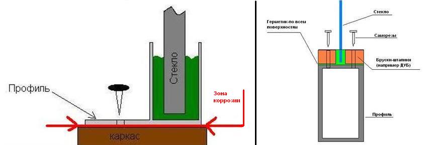

А не сильно, достать себе удовольствие , сделать своими руками?
Если нет машинки дле дерево, хоть плотник поблизости найдеться, смастерить примерной профиль от картинки с дерево. Оно благородной материаль, радость для взгляда. Надеюсь, идея понятная smile.gif
Вообще, дай простор фантазии и свободу руки, не пожалеешь...
Дата 9.10.2012 - 12:18
Ув. Stoian, давайте "дожмем" Админа сообща secret.gif Я тоже думаю что деревянные штапики не проблема, а наоборот самое наилучшее решение.
Дата 9.10.2012 - 12:58
Андрей, лучше не прижимать никомуsmile.gif Давай оставим его обдумать все плюсь! и минусь! вь!двинуть! идеи и собрать куража, поверить в свой силь! и творческой енергии

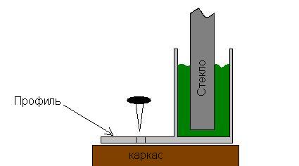

Дата 9.10.2012 - 15:00
От наружних деревянных штапиков через 3 года ничего не останется: краска (лак) слезет, почернеют, потрескаются, усохнут, и вообще приобретут свинский вид. Как следствие стекло начнет дребезжать. В итоге потребуется их замена со снятием стекла, иначе не добраться. Это самое нежелательное для меня решение, и при этом требующее больших трудозатрат. Единственный плюс - дешево, но потом наверстает.
Правильное название того что мне нужно: F-образный алюминиевый профиль. Лучше помучаться поисками, но зато навсегда. gruzin.gif
http://images.yandex.ru/yandsearch?text=F-...%B8%D0%BB%D1%8C На худой конец, если не найду такой профиль, зажму стекло между двумя алюминиевыми уголками, через герметик.
Всем спасибо за идеи и подсказки, они вывели меня на правильный путь. old.gif

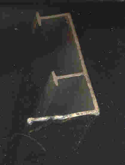

Дата 9.10.2012 - 18:02
Давно делал инкубатор на 1000 яиц и нужна была застекленная дверь,сделал из алюминевых багет для штор, профиль такой
