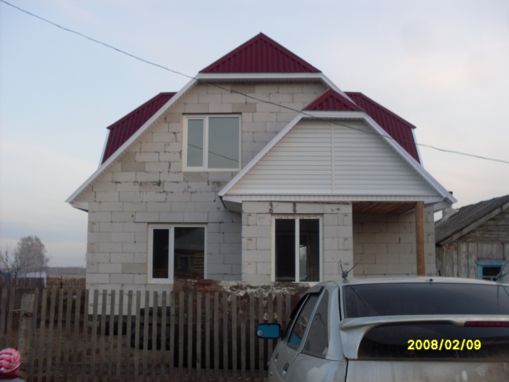

д.Мишель,если не сложно и трудно,выложите здесь то фото,что у Вас ,просто интересно мнение форумчан,но не судите строго,это всего навсего 29 июня стали заливать фундамент,а в начале ноября по первому снежку ,канализацию соорудил.
Новостройка Алексея.

Спасибо д.Мишель.
Честно забыл,какая именно фотка у Вас.Здесь 12-нашка,это довставляют окна,всего 8 и дверь в сам дом ,тоже пластиковая,в тамбуре железная тёплая .как и сам тамбур, сейчас,но пока не отапливается,на следующеий год внесу изменения в отопление.Справа сейчас дымовая труба -сендвичь на уровне с верхним коньком и колпаком,остальное и сейчас внешне также,только оболочка котла со сгоревшего АТП у меня закопана для канализации ,тогда чуть позже.
С одной фотки дом не понять и передать в действительности его размер и вид с улицы.Размер 8,60-8,60 по наружним,в чистоте 8-8м,общая 110кв.м минимум.4 спальни,зал,кухня-столовая в которой в погребе скважина и в нише обложенного кирпичём насосная станция на ПМЖ .

Дата на фото не настроена,это примерно в это же время,что и сейчас.

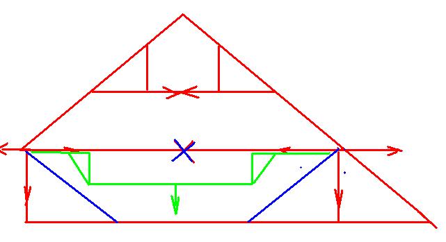

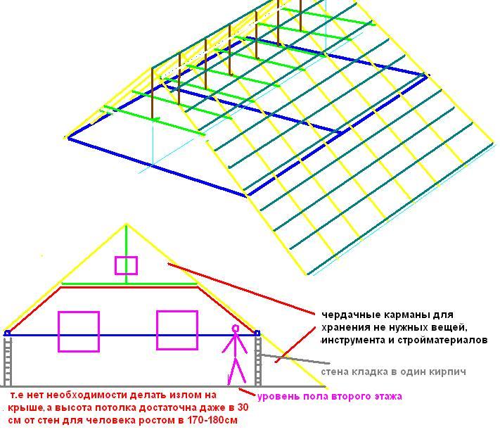

Чтобы высота потолка была нормальной и не делать крышу с изломом а так-же иметь крутизну кровли такой,чтобы снег на ней не задерживался строители сделали по моему пожеланию. Вот схемка конструкции: брус150х150 синим, 75х150 зелёным , стропила 50х200- жёлтого цвета. получается что каркас крыши лежит на несущих стенах и в центре стянут третим брусом.
Дата 10.10.2012 - 13:22
Всё бы было проще, если бы фронтоны были в кирпич, а они в пол-кирпича со столбиками. Когда строители собрали каркас кровли у меня как инженера, сдавшего сопромат и термех без списываний и подсказок, никаких подозрений в плане просчётов не было, тем более люди попали ко мне не с улицы, а привёз их знакомый прораб. Единственное о чём жалею нет удобного выхода на крышу, вид с неё просто замечательный, но без ограждений и страховки может это и к лучшему, внуков же не всегда контролируешь, с 4-5 метровой высоты разбиться элементарно. Для того чтобы повесить тарелку спутниковую пришлось удлиннить деревянную лестницу и усилить стальными уголками 40х40 от кровати. два десятка хороших саморезов и всё за 20 минут срастил и испытал. И когда дымоходную трубу крепил тоже пригодилась. Правда труба не сэндвич, поскольку в мороз печку топить не планировал, а при положительных температурах и так пойдёт. Сэндвич почти в 4 раза дороже, обычная нержавка Д115 толщиной 0,7 или 0,5 470р, а сэндвич с 50мм базальтовым наполнением больше 2000 за метр. Тратить лишних 8000 на неиспользуемые возможности как-то не хотелось.

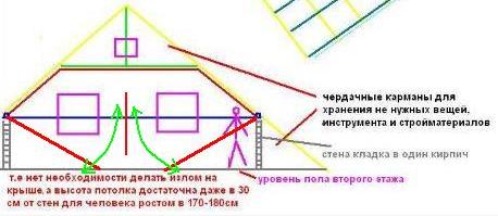

Как вариант решения: разрезать брус меж окон (см. рис) и опустив, закрепить оба его конца на "полу" второго этажа металлическим бандажом (шинками). Естественно придется повозится с противоположными концами врезанными в продольную обвязную. Жесткость конструкции будет сохранена, у пола ведь тоже есть несущие.
А можно и проще-удалить деревянный брус, а на его место (так же по типу опущенных деревянных концов) закрепить два отрезка металлической трубы с все теми же приваренными шинками/основаниями под требуемым углом, с отверстиями для крепления гвоздями или шурупами (предпочтительнее шурупами). Мне кажется что на тяжение хватит даже 32 мм трубы. Выиграете не только в жесткости, но и в эстетическом плане..... kto.gif
Ув. Denkisan, а Вы неплохо на рисунке получились..... (справа там) smile.gif

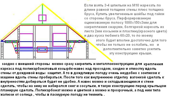

Дата 10.10.2012 - 23:54
Вариант Андрея не проходит, поскольку брус в районе окон лежит внутри кладки столбиков , которые обеспечивают и прочность фронтонов и оконные проёмы имеют ширину в кирпич. Сейчас вспомнил о тюбинге 60х20, из одного 6 метрового куска и уголков которых у меня осталось метров 6, а брус на участках от боковых стен шпильками через стену притяну к швеллеру 120му, разрежу пополам 2,7 метровый кусок , пущу под подоконником стягивающую профильную трубу, а под брус подложу лист, чтобы по касательным напряжение не крутило, возможно и пару труб положу. а носле того как всё стяну шпильками и проварю косынки бензопилой брус и выпилю, он мне как раз для дверного проёма очень пригодится.

Дата 11.10.2012 - 22:05
Если мы разорвём в месте синего креста, то вектора сил растягивающего усилия будут стараться раздвинуть нижние концы стропил, т.е. давить на стены стараясь их раздвинуть , если брус опустить на пол, то для того чтобы компенсировать эти растягивающее усилие надо мощные укосины, и при этом брус должен быть крепко закреплён к полу, иначе укосины будут тянуть середину бруса стараясь его поднять на себя. А если сделать как я думаю с профильными трубами , то более прочная и массивная по сравнению с полом стена при меньшей потере пространства и обеспечит бОльшую прочность при меньших затратах и материала и места. Объёмное воображение и представление о силах и их напралении из задачь по механике у меня на подсознательном уровне, вроде пока не подводило. Можно конечно тросом стянуть через анкер в середине пола, но тросам как-то не доверяю.
Дата 11.10.2012 - 22:46

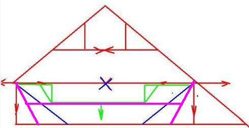

Векторы они конечно векторы, для разносторонней крыши они будут несомненно разные.... отсюда и ньюансы. Когда крыша собрана правильно то все колебания/напряжения замкнуты /распределены по всей ее конструкции. Идем дальше: материал крыши-дерево, стен-кирпич (плюс сюда экономная кладка меж столбиками), значит коофициенты расширения/и прч. безобр. различные! Отсюда есть риск, закрепив всего лишь один (!) край крыши (через металлический профиль) на фронтальную кирпичную стену подвергнуть ее тихому, но уверенному разрушению. Вот более улучшеный вариант решения (первый просто робкая идея), опустить в первых кирпичных карманах (до первого столбика) трубы-растяжки под углом к полу и соединить их меж собой так же отрезком трубы под подоконниками (на рис. выделено фиолетовым) чуть врезав в кирпичные столбики. 199.gif
