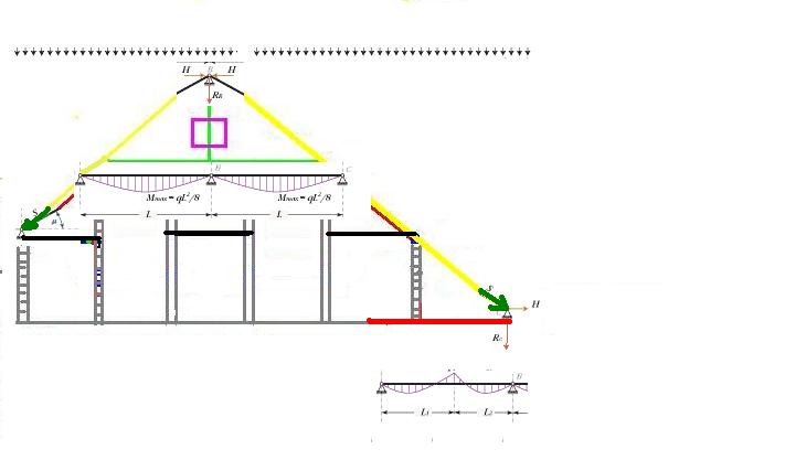

А если сделать как я думаю с профильными трубами
Поддерживаю такое решение. Но для себя сделал-бы косынки не из 2мм железа, а из 4-5мм. и установил вертикальные стойки из швеллера - одним концом упереть в потолок (в стропилу), а другим приварить к косынкам (упереть в брус). Этими стйками разгрузим крышу и прижмём брус.
Дата 12.10.2012 - 06:19
Цитата (raimarina @ 11.10.2012 - 20:39)
Геннадий,значительно бы уменьшилась полезная площадь помещения
Площадь практически не измениться
Дата 12.10.2012 - 09:35
Сталь имеет примерно в 2,5 раза больше ТкЛР, а у кирпичной кладки и дерева вдоль волокон примерно одинаков, (поперёк волокон в 10 раз больше!) поэтому труба работающая с двумя косыми, при условии, что нижние концы крепить анкерами будет только во вред, поскольку она увеличит смещение верхних концов уже не в 2, а в 4 раза, если считать с учётом коэффициента 5,5 у кладки и 12 у стали. А вот дерево с ТкЛР 2-6 и кладку с 5,5 можно смело стягивать болтами. Металл (длинный) в этом случае вместо улучшения может как раз навредить. Ну и если учитывать, что это 2-6х0,000001, то при длине бруса в 6 метров и изменении температуры на 100 градусов будет всего 6000ммх0.000006х 100= 3,6 мм Ну а у стальной трубы всего порядка 7-8 мм. И это если считать температуру от -40 и до +60Со в реале это от -40 и до +40 и то редко, в основном от -20 и до +30. А поскольку даже в ураганный ветер , когда сорвало 3 шестиметровых полосы профнастила, каркас крыши при осмотре вообще не сместился,хотя анкеров в кладке нет и всё держат прижатые кладкой фронтальные брусья, то считаю конструкцию проверенной жизнью и правильной. Ну и кроме этого каркас держится ещё на 3 брусьях стоящих вертикально как несущие стойки веранды, об этом как то забыл. Скорее всего они и обеспечивают пространственную фиксацию положения всей деревянной конструкции.
Вряд ли плотники, строившие сложные крыши церквей сдавали сопромат, у них это на уровне интуиции, они чувствовали материал и без всяких проектов эти сооружения стоят столетиями.
Геннадий, не понял смысл рисунка с эпюрами.
И ещё одно примечание - менталитет у людей разный, и главное со временем меняется, вполне возможно, что если бы начинать стройку сейчас, то скорее всего залез бы в кредитный хомут и заказал дом в фирме, которая делает это профессионально "от и до ". А в тот период ошибок сделано не мало, но они не критичны и исправимы, и по большому счёту можно просто покрыть эти брусья лаком и не заморачиваться, от того что окно немного заслонено, спать хуже в этих спальнях не будет.

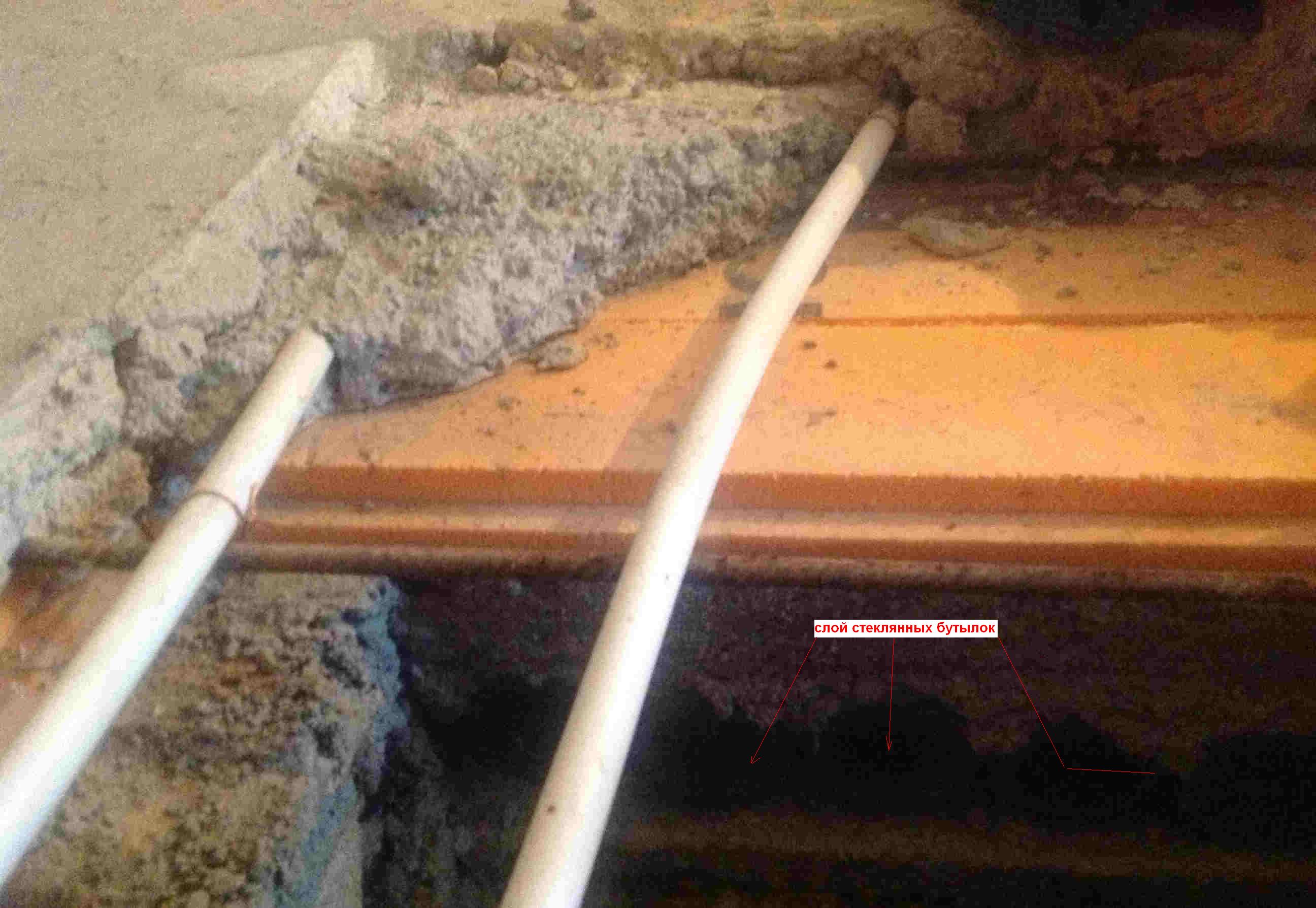

Использовал пенополистирол "Пеноплэкс" в теплых полах.Закрыл от окисления воздухом - бетонной стяжкой ,от влаги - стеклом.
