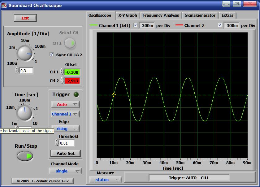

Эта информация без разборки доступна? На задней крышке ничего на этот счет не написано. А вот сигнал с него, чистый синус.
