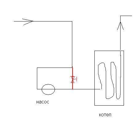

Дата 20.12.2012 - 22:12
Цитата (Митяй @ 20.12.2012 - 21:30)
Байпасы есть двух видов: с краном на пути естественной цыркуляции и с обратным клапаном. Какраз позопрошлым летом при сварке отопления у матери дома с клапаном и поставил, дабы не заморачивать старушку манипуляциями с кранами во время отсутствия электричества.
Чуть подробнее, что из себя представляет этот обратный клапан? Я так понимаю, что он справляется с задачей открытия байпаса при остановке насоса. Каким образом, точнее за счет чего это происходит? Я страшился что для выполнения этой задачи нужно устанавливать нормально открытый соленоид, а оказывается есть более изящное решение. На рисунке то что имеется в наличии в моем подвале, красным цветом байпас ... которого пока нет.

Клапан усторен таким образм, что при отключении насоса он легко открывается естественным потоком горячей воды, а при включении насоса перекрывает естественный поток встречным потоком из насоса.
Судя по схеме я так понял, что насос стоит в обратке и моё мнение, да и не только моё это не целесообразно по той причине, что в металлической системе в нижней трубе скапливается много мусора и частая чистка фильтра перед насосом обеспечена. И по этой причине ставил и рекомендую ставить насос в подачу (на выходе из котла). По крайней мере в тех системах при монтаже которых я принимал участие фильтр никто не разу ещё не откручивал, а они работают уже не один год. Да и в вашем случае применить клапан скорее не получится, точнее от него не будет никакого толку так как его прейдётся ставить вверх ногами. Тут вот кое что описано.
http://www.agrovodcom.ru/infos/bajpas-otoplenija.php
Дата 20.12.2012 - 22:43
В моем случае, по тому как расположены трубопроводы, работать будет?

При установке байпаса работать будет, но вот только прийдётса всётаки вместо клапана поставить кран. А в ввшем случае предусмотрены краны до и после насоса? ато ведЬ они тоже не вечные и сливать воду для замены насоса это не айс темболее зимой.
В таком варианте байпас не поможет, сопротивление тонкой трубы+ множество поворотов создают приличные противотоки, если и делать байпас,то на отсечку теплых полов.

Будет,только похоже придётся ставить это всё горизонтально ,здесь работа клапана описывается http://www.euro-dacha.ru/shop/UID_1812.html
