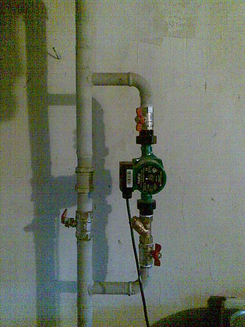

[QUOTE=hash,22.12.2012 - 00:48]
Мне в этом году сварщики, сделали по второму варианту, [/QUOTE]
Точь-в-точь, или все же параллельно насосу установили что-либо запорное (кран или обратный клапан)?
[/QUOTE]
Да параллельно насосу установили кран.

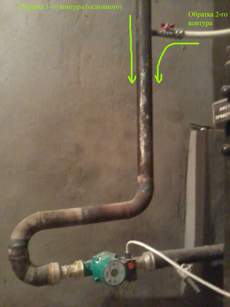

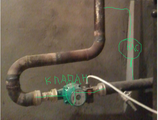

Блин, страшно спать, нужно что-то решать. Только с подвала, фоткал. Пока курил, думаю, дай-ка еще раз попробую отключить насос. Вода была 88гр. Я даже сигарету не успел выкурить, как температура поднялась до 98гр. Хотя вру, выкурил, в общем минут за 10 поднялась к 100 гр..
Вот, сфоткал. Ранее нижней загогулины с насосом не было, просто через отвод 90гр. труба заходила в котел.
Нужно ли переносить заодно насос на вертикальный участок обратки, или достаточно запараллелить насос клапаном на горизонтальном участке? По объему работ разницы нет, один фиг для установки клапана в нынешнем виде места нет.

Я смотрю этот кран закрыт наглухо. А пробовал при закрытом кране отключить из розетки насос (имитация аварийной ситуации - отключение лепестричества. Ночь, вы все спите, открыть байпасный кран некому.)? Если не пробовал, то очень советую. При этом нужно контролировать температуру на котле. Результаты в студию. smile.gif

Цитата (hash @ 22.12.2012 - 01:30)
Цитата (Митяй @ 22.12.2012 - 01:23)
И клапан нормально работает.
Тогда почему:
Да и в вашем случае применить клапан скорее не получится, точнее от него не будет никакого толку так как его прейдётся ставить вверх ногами.
По схеме я понял, что клапан прейдётся ставить вертикально в обратке, а горизонтально и вертикально но в подаче работает хорошо. В вашем случае достаточно паралельно насосу поставить клапан(кран). Можно так.
Ех Андрей, почему сделал, а потом начал ошибки изправлят?
Грубая ошибка видно на врезание второго контура в труба основной. Так оба потока мешают друг друга. Надо через плавное округление трубь! подвезти потока в том же направление.
А если я бь!л на твоем месте, вообще не буду смешивать старое и новое таким образом. Если старое хорошо работало без насоса, оставил бь! так. А вот новое-, сделал бь! отепление полов с насоса /там никак нез насос/ . При етом будет возможность более комфортно /путем включение и отключение насоса по температуру воздуха, или пола в доме/ поддерживать необходимой комфорт. Предимство будет то, что котел будет работат по прежнего, без аварийно, не имея значение состояние насоса. Сам насос будет работат меньше времени /удлиняя свой жизнь/, а народом будет комфортнее в дома.
Обратной клапан не надо, если не будет насос в паралел. Аварийнь! блок питание тоже.
Если идея понравиться, сделай фотки подключение полов к старой линии и обсудим переделка.
