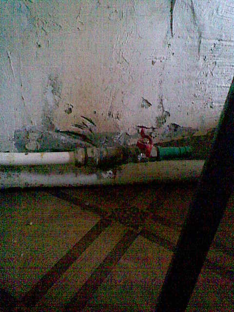

Вот обратка.

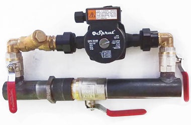

Про установку насоса в инструкции есть одно требование - ось вращения должна быть расположена горизонтально. А устанавливать хоть горизонтальный, хоть вертикальный участок.
То hash: На фотке кажется, что патрубки насоса гораздо меньше трубы. Что есть не правильно.
Если поставить насос побольше, может и при выключеном будет хватать циркуляции? Это чтоб не усложнять.

Сегодня весь день бегал между подвалом и кранами в доме. Выявил следующее: отключение насоса поднимает температуру примерно на 20 градусов. Т.е., если в момент отключения на котле не более 75гр., то отключение насоса не опасно. В момент сегодняшнего отключения было 70, поднялось до 90 и там осталось, где-то часа полтора работало без насоса. Правда, сразу вернулся перекос с тепло-распределением, ну это нормально, так и было ранее пока жил без насоса, правда не в такой степени (не было тормозов от теплых полов и самого насоса).
Немного подправил один из вариантов. Так пойдет, гуру? Насос вертикально, клапан горизонтально.
