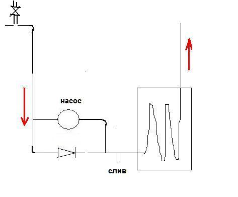

Цитата (hash @ 24.12.2012 - 00:56)
Немного подправил один из вариантов. Так пойдет, гуру? Насос вертикально, клапан горизонтально.
Гуру себя не считаю, но выскажусь.
В данной схеме не нравится расположение насоса. Он давит вниз и если хапнет воздуха, может не продавить.
ИМХО. Оптимально - это когда из насоса труба идет в верх, хотя бы с небольшим уклоном. Чтоб воздух из насоса сам убегал. Т.е. на обратке насос желательно ставить горизонтально, в самой нижней точке.
Воздух имеет привычку застревать именно в насосе.

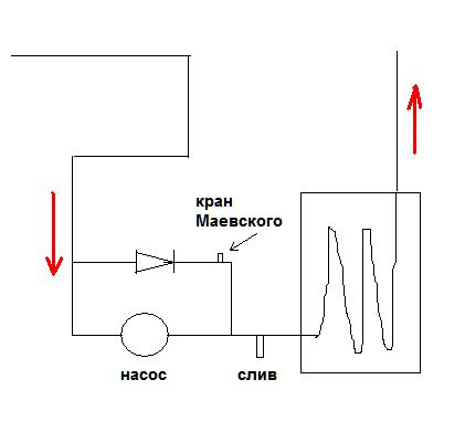

А так?
2 Геннадий:
Мне нужно на обратке, а Ваша схема на подаче.

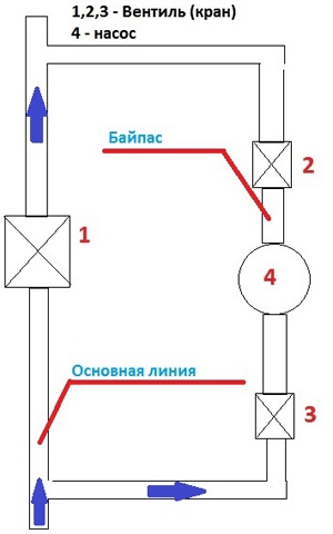

Цитата (hash @ 24.12.2012 - 11:24)
2 Геннадий:
примерно так

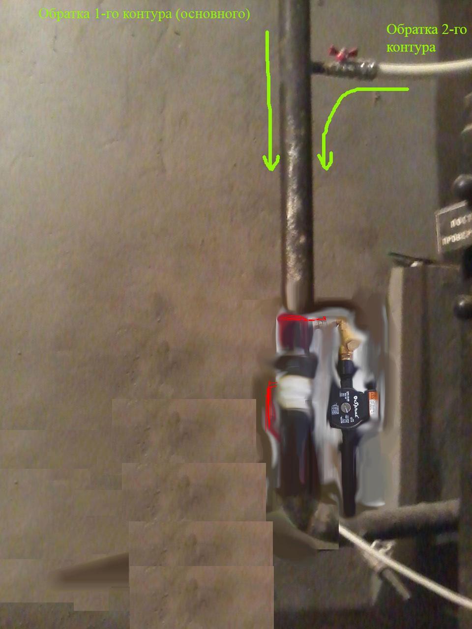

Дата 24.12.2012 - 11:22
вот так

Цитата (hash @ 24.12.2012 - 10:24)
А так?
Если делать по такой схеме , я бы расположил насос и клапан в одной горизонтальной плоскости,( т. е. не друг над другом , а рядом). Тогда и кран Маевского не нужен.

Цитата (hash @ 24.12.2012 - 13:24)
А так?
Так лучше. И чтоб с выхода насоса уклона вниз не было. А сливной кран можно вплотную к насосу поставить.
Свою систему изначально делал под насос. И для экономии места и лучшего внешнего вида, трубы сделал вплотную к стене. Одна труба получилась прямая, а вторая, с перепадами вверх - вниз. И если бы с выхода насоса труба не уходила с уклоном вверх, вряд ли бы когда прокачалось.
ИМХО: Кран Маевского здесь не нужен.

Сегодня я разговаривал со знакомым сварщиком, который занимается в основном отоплениями.
Насос они ставят на "обратку". На вопрос : "Почему?".
Ответил что температура "обратки " меньше.
Устанавливают они на горизонтальный участок трубы клапан , а над ним , в обход , насос.
Желательно чтобы горизонтальный участок трубы , куда устанавливается клапан, был без уклона вниз. Это нужно для нормальной работы клапана.
Насос , установленный над клапаном, имеет вентиль для стравливания воздуха (Извиняюсь, я этого не знал). При необходимости, можно стравить и всё прекрасно работает.
ИМХО:
Если сделать по схеме админа, может получиться так , что когда клапан закрыт, перед ним , вернее после него, по вертикальной трубе соберётся воздушная пробка. И поэтому автоматический спускник с поплавком , в этой схеме , нужен.
Лучше сделать по схеме Генадия, расположив насос сверху клапана. И стравливать при необходимости воздух через вентиль на насосе, специально для этого предназначенный.
