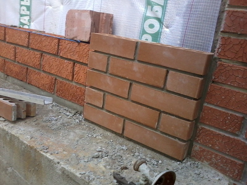

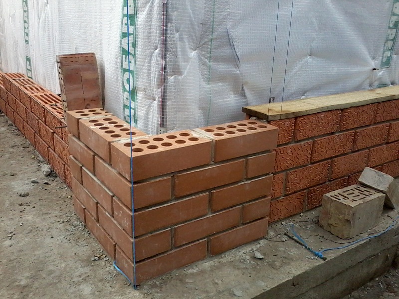

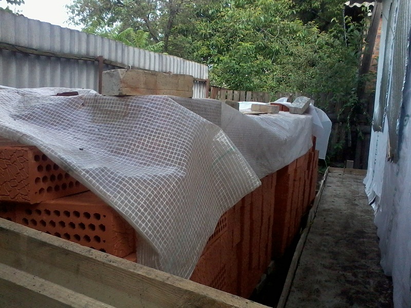

Получается по 50 кирпичей в день(без прогулов)
Дата 17.06.2013 - 23:19

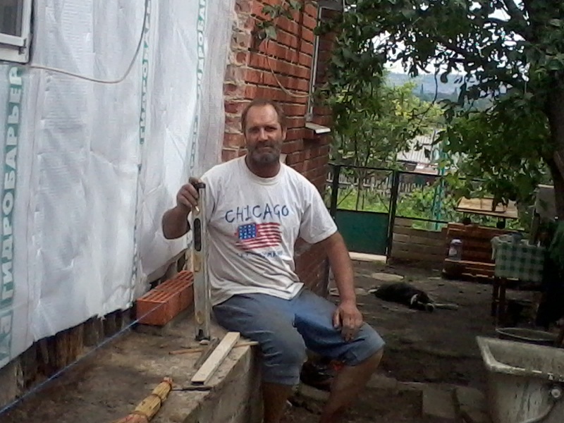

Вот!
Дата 17.06.2013 - 23:24
А с перевязкой у меня проблема(кирпич разный)перевязываюсь Пэшками,прутьями .вбиваю в дерево пруты 6мм .Может что не так??

А вот эта плёнка или что это.Тоесть паропроницаема? Дерево будет"дышать" ?
По идее в воздухе в доме очень много влаги,особенно зимой и должно быть что бы пар выходил на улицу,но не пропускал холод в дом,принцип изоспан,но его тоже несколько видов.
В этом плане всё продумано ? Обложив стену кирпичём Вы сдвините и точку росы.
Раньше дерево было чем то укрыто при предыдущей обкладке.
Возможно ошибаюсь,но ...
Дата 18.06.2013 - 20:24
Раньше дерево и шлак.Сейчас дерево ,утеплитель и гидробарьер.Всё это покупалось по заказу строителей,а пришлось строить самому-кризис. большую сумму попросили 4грв за кирпич+ещё какие-то доп расходы

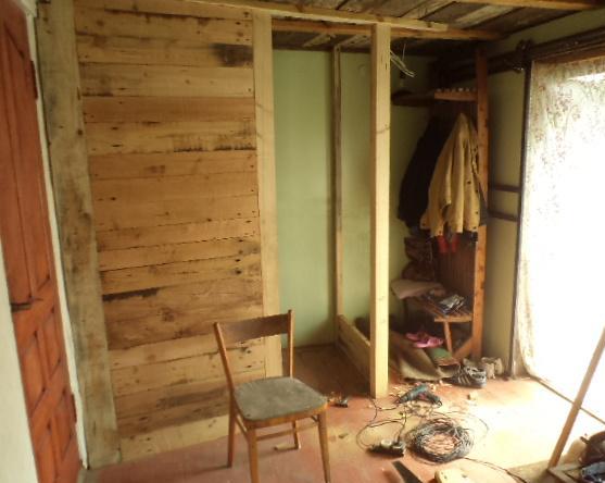

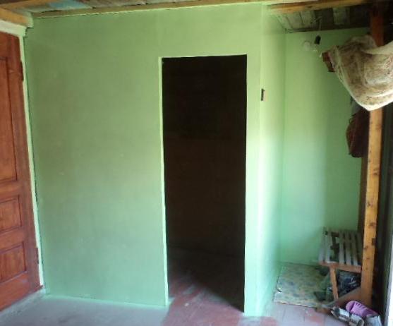

Даешь!!! Raimarina, мои поздравления и удачи в этом тонком деле. А я вот в пристройке кладовочку отгородил. На первом фото начало...
Дата 18.06.2013 - 20:47

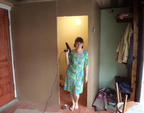

Затем ДВП обшил на шурупы... (в дверном проеме "мисс Контроль", хохлушечка моя дорогая...)
Дата 18.06.2013 - 20:48
Покрасил...
Дата 18.06.2013 - 20:49

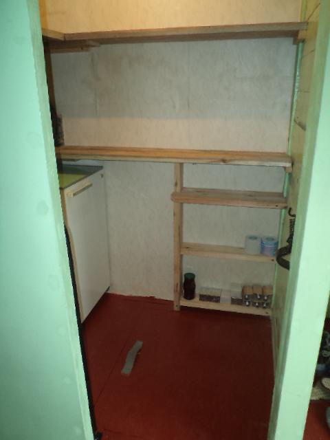

И полочкОв всяких туда напришурупил (старый холодильник тоже туда)... на то она и кладовочка!
Дата 18.06.2013 - 21:21
Андрей,а вот то изваяние на последнем фото на полу,предполагаю ручка для для входа в подвал ?
А что если сделать так : Взять даже ту гайку с Советского дивана или кровати с усиками которые вбиваются в дерево,в которую вкручивается ножка,просверлить отверстие в люке-крышке,сверху облагородить Т-образной красивой втулкой ёршиком вровень с полом .Смысл,далее делаем с болта,шпильки "ключ",вкручиваем его через то отверстие в гайку,что запресована в крышку люка и открываем по надобности.
Незаметно,но крассиво ,главное просто и не кто не запинается и не наступает..
Токарь знакомый есть ? И что скажете ?

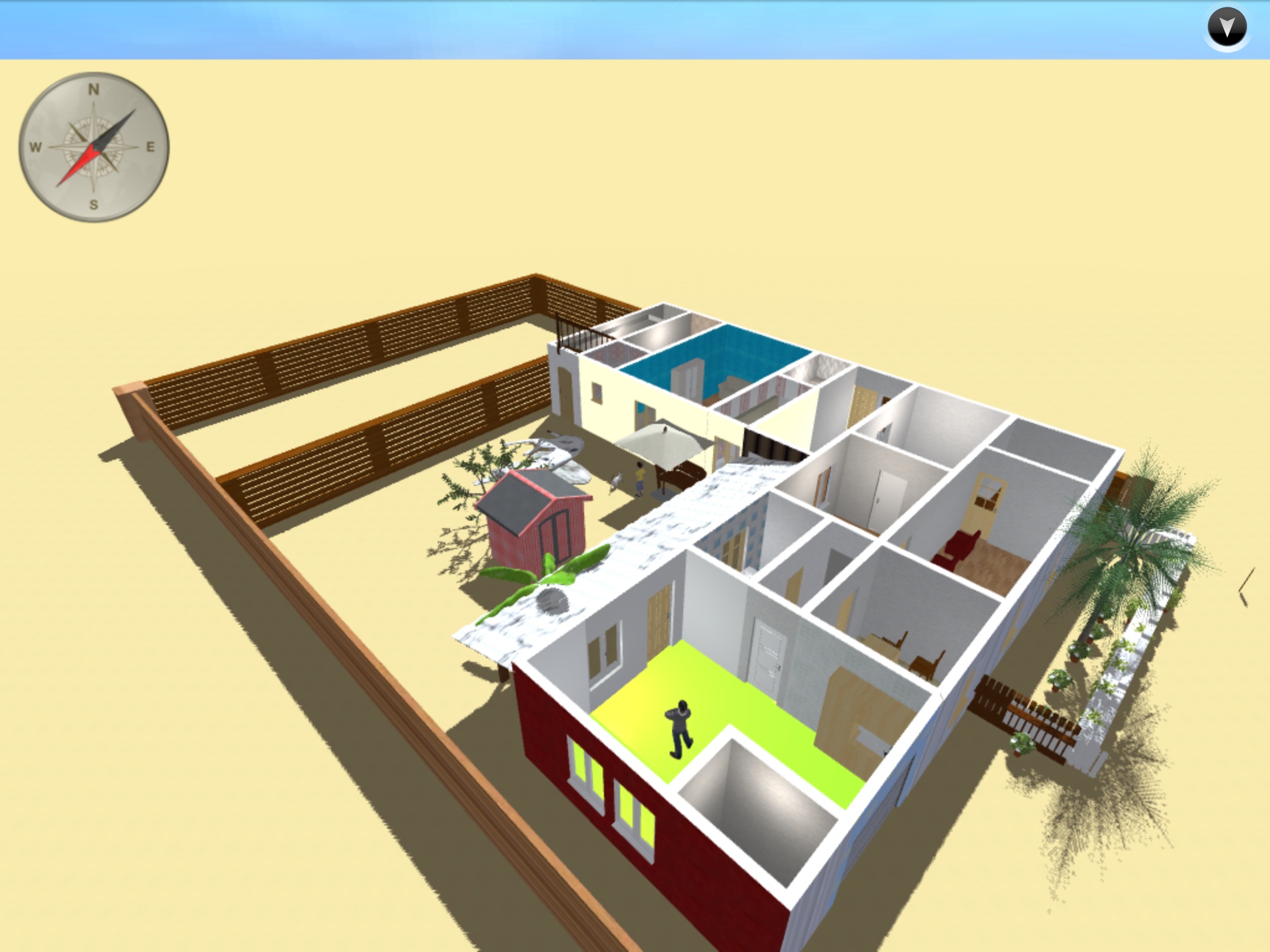

Решил тоже заняться ремонтом своего дом-гаража.
Для начала нарисовал,осталось самое малое -сделать.

Геннадий, а в чём рисовали, что за софт? Тоже охота порисовать дом мечты smile.gif
