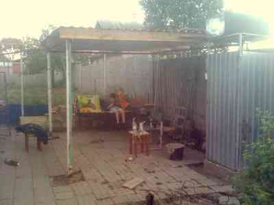

Рядом примострячил душ

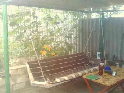

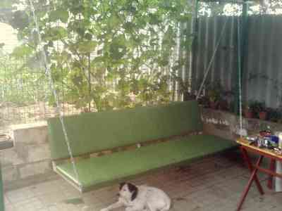

Подвесил качели, давно о них мечтал...

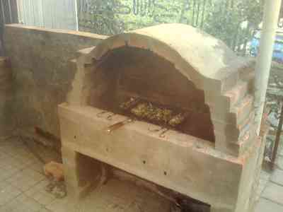

Построил мангал, первый раз дело имел с кирпичом, не судите строго.

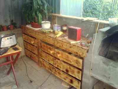

Ну и всяких столиков настругал

Качели обшил, натуральным крокодилом, из чебурашкинского завода, осталось самое тяжелое, всё обклеить ракушкой, и раковинку подключить к душу, как у начальника.
Да,в наших краях летом без душа, кирдык. К вечеру приходится разбавлять холодной водой.
Качели +100.
Да и все остальное отлично.
Уважаю! Мангал - это не просто жаровня, а свидетельство того как человек истосковался по своему гнезду, и теперь жадно наверстывает упущенное. Молодца, так держать. appl.gif
