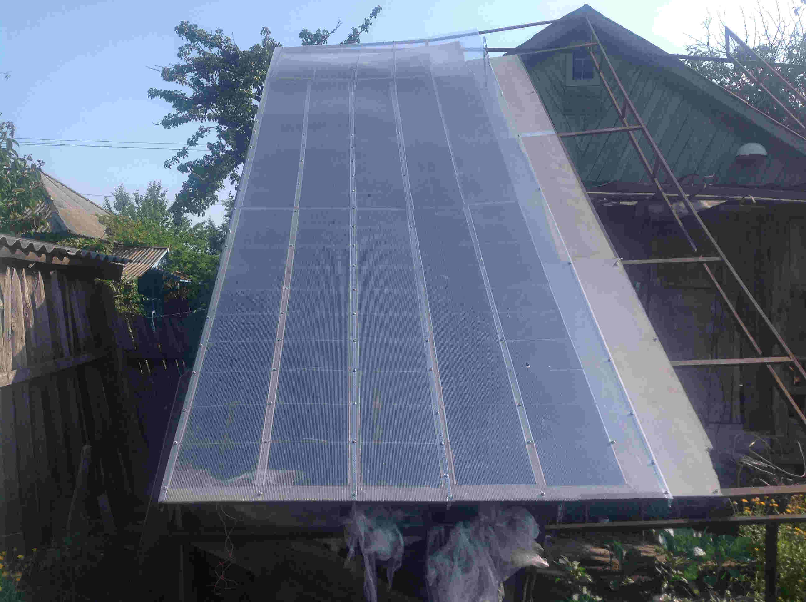

Затею слежения за солнышком отставил, крутить 36 квадратных метров металла с ее парусностью весом и стоимостью,решил добавить солнечных элементов и это компенсирует потери неподвижной батареи а себестоимость намного снизится,надежность увеличиться в разы,ураганные ветра и снежные бури могут уничтожить весь труд и вложенные средства,так надежнее.
Сейчас выработка энергии начинается с 8 утра и до 8 вечера, при слежении начало было с 6.30 и до 9 вечера, ток до 10 дня и после 4 вечера сейчас меньше,но мне уже и этого пока хватает, работает бетономешалка, дрель,сварка,ТВ,компьютер, зарядка шуруповертов,айпада и телефонов.Пока не работает стиральная машина, холодильник,насосная станция, нужен синусный инвектор и добавить АКБ да и еще лежат солнечные элементы на 720вт нужно спаять,смонтировать,сварить,закрепить.....
Цель поставлена,потихоньку двигаемся, набиваем шишки и радуемся маленьким победам- оно еще и работает!
Место для теплового плоского солнечного коллектора оставил,но это после солнечных батарей.
Еще есть много хороших решений и если позволит здоровье хочу воплотить их в железо.

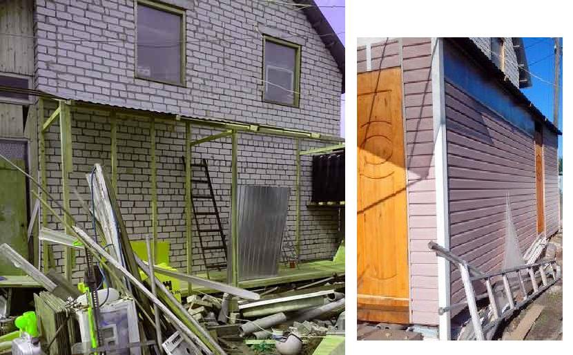

А я решил к дачному дому пристроить душевую тёплого типа, чтобы и осенью можно было пользоваться, сарай для инструмента, садового инвентаря,
и разной мелочёвки. Заодно кубовую ёмкость из белого полиэтилена решил спрятать от солнца, чтобы вода в ней не цвела и не росли в ней водоросли. Сделал всё в виде пристройки вдоль глухой стены длинной , получилось порядка 6,5 метров, два входа, один с улицы в сарай, второй из под навеса рядом с входом на веранду. Ёмкость поднял на две ноги из трубы 160 и уголок закреплённый к стене на анкерах, снаружи общил сайдингом , внутри вагонкой. Кронштейны для полок сварил из квадратных 20х20х1,5 труб, полки вырезал из ламинированных плит от старой мебели, пошли вход и столешница и двери от шифоньера. Сейчас всё чаще народ старую мебель выбрасывает, у меня тоже два шифоньера из прихожей отправил на дачу ,часть сжёг, а часть пошла в дело. Первая моя душевая была сделана из досок от поддонов и пластиковых панелей, прослужила с 2009 года с единственнм недостатком- нет раздевалки, и если воду использовать напрямую из водопровода, то 5 киловатт немного недостаточно чтобы с +5-7Со греть до 50Со , либо приходилось уменьшать расход и тогда трудно было подобрать шаровым краном нужную температуру. Вот теперь думаю как не владываясь в накопительный водонагреватель сделать что-то подобное из имеющегося титана и нескольких ТЭНов разного вида и мощности. Термодатчикна +60градусов от стиральной машины Вятка автомат, которая верой правдой отслужила почти 15 лет и за ненадобностью пошла на разборку, от неё мало что можно применить, но датчик на 60, 40 и 90 градусов подходит только 60, мотор привода тоже без применения, водяная помпа судя по состоянию ещё вполне рабочая. Пристрой сделал шириной 1150 в чистоте 1240 по наружней стенке. Разделил на две части, в душевую отдельный вход с раздевалкой, всего примерно 1100х2400, из них 900х900 душевой поддон, пришлось от стены отступить 27-30 см, туда спрячу выдвижную вешалку для раздевалки, а сверху сделаю полки для шампуней, мыла и прочих принадлежностей. В раздевалке, чтобы вода не проникала на доски положил линолеум корытомом, боковые кромки поднял и закрыл плинтусами , можно налить воду и до 3-5 см будет стоять не вытекая. Пол по случаю сделал из досок 50х100мм, душевой поддон притянул к полу и под полом оставил место для канализации и сифона, канализационную трубу на 50 отвёл за 6 метров в дренажную бочку, которую пока ещё не сделал, но подобная имеется под площадкой около бани, и виноград обеспечивает поливом, и никаких забот , вода уходит без проблем даже когда пользовались баней ежедневно по 6-8 человек. Уже и не помню сколько покрышек мы тогда закопали, но вроде штук 5 или 6 . Теперь остались несколько проблем, по решению которых хотелось бы попросить совета у тех кто более опытен в этих делах. Душевая получилась высокая, но над ней размещать ёмкость для накопительного водонагревателя не хотел, а за перегородкой в сарае не могу пока выбрать, расположить этот цилиндр горизонтально вверху, или столбиком вертикально, в любом случае нагреватель пока не решил, то ли прижать к нижней стенке длинные ТЭНы, то ли засыпать песком внутреннюю трубу, которая использовалась для печки, стержневой ТЭН от водонагревателей с регулятором раньше видел, сейчас нигде не могу найти. Да ещё вчера завершающую панель со стремянки шуруповёртом закреплял и одна ножка стремянки с плиты соскользнула, полетел вместе со стремянкой на бетонные плиты, ладно ещё электролобзик и шлифмашинка в стороне лежали, задницей попал как раз на стык двух плит по высоте, короче синячище во всю оппу, вроде ничего не сломал и затылком не сильно приложился. Так что сейчас хожу да охаю, потираю ушибы.

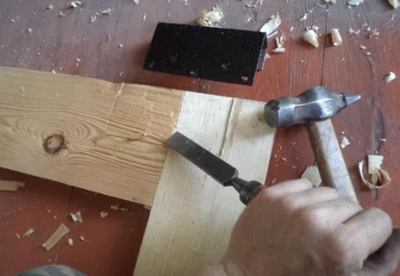

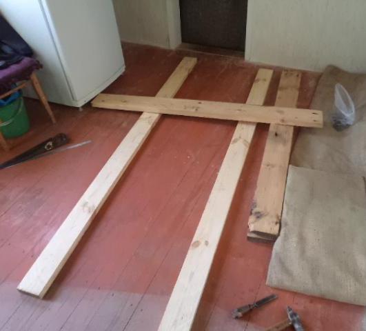

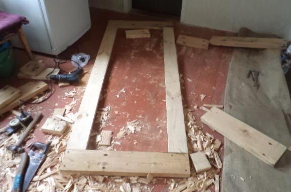

Итак, собираем каркас дверного полотна, для этого используем доску толщиной 30мм. Ну еще ножевочку, стамесочку, шуруповертик.... smile.gif

"Вяжем" потихоньку... в полдерева только крайние, внутренние три перемычки (не знаю как правильно назвать, не плотник) вгоню в размер по каркасу и закреплю длинными саморезами, потому делать еще 6 врезок значит ослаблять конструкцию.

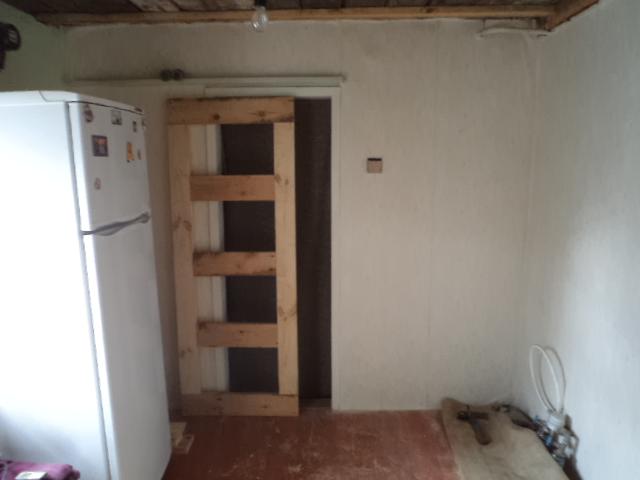

Каркас на примерку к коробке двери, пока еще что-то можно подправить....

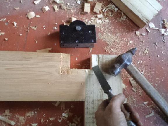

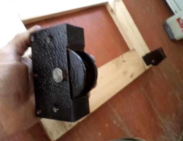

Далее врезаем в низ нижние ролики. Качество фото не очень, но все же конструкция не сложна. Этот ролик играет роль направляющего и как правило разработчики сюда подшипники не ставят обходясь какими-то пазами или скольжением по второпластовым направляющим (и т.п), но у меня будет надежно/прочно/здорово...
Дата 23.08.2013 - 05:45
Вот собственно, с помощью обычной наностамески из прошлого, врезаем...
Дата 23.08.2013 - 05:50

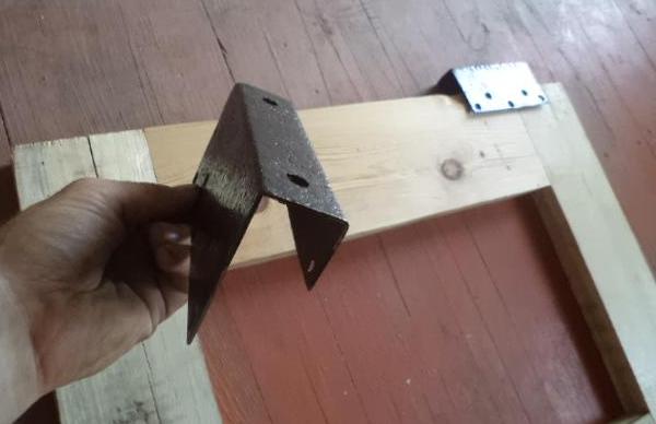

Далее верхнее крепление... оно разностороннее для того чтобы саморезы не вкручивались с обеих сторон примерно на одном уровне и создавали угрозу раскалывания древесины (сосна же). Это самое ответственное крепление для основных "сдвижных" блоков-роликов для фиксации которых с внутренней стороны крепления приварены гайки М8.

И так же с помошью наностамески...
