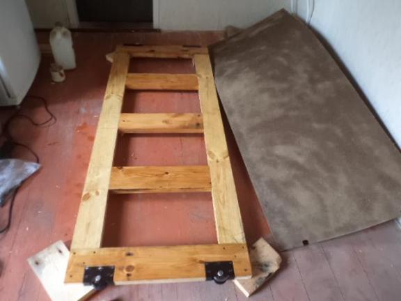

Каракас собран, проолифлен (все ж в ванной влага) и уже (справа) отрезан лист ДВП для навески. ДВП на каркасе закреплю так же, саморезами.
Дата 23.08.2013 - 05:55

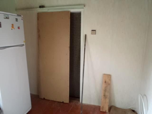

Дверное полотно собрано и опять на примерку (уже катается по полу на нижних направляющих)

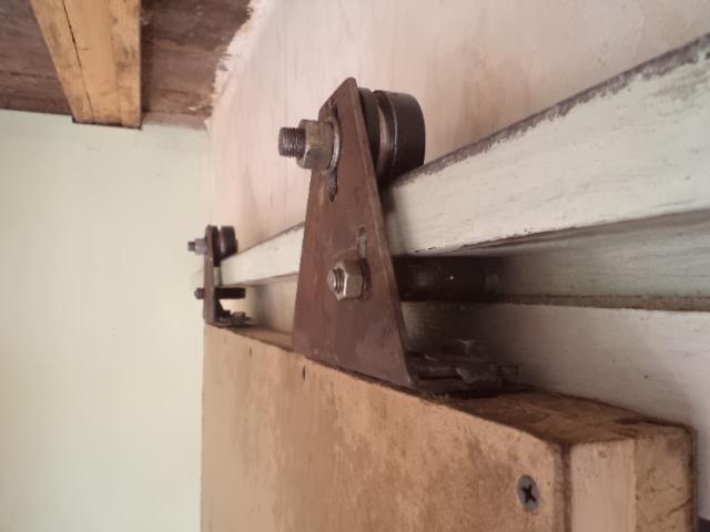

Устанавливаем блок-ролики на верхнее крепление полотна и вешаем дверь на место. Верхняя направляющая представляет собой катанный уголок 50/50 мм с одной (верхней) обрезанной стороной на 20 мм. По ней и "катаются" верхние ролики. Думаю фотка достаточно информативна.

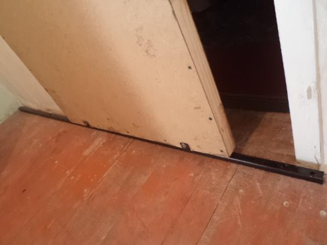

Дата 23.08.2013 - 06:00
Нижняя направляющаяя это трубка (профиль) квадратного сечения...

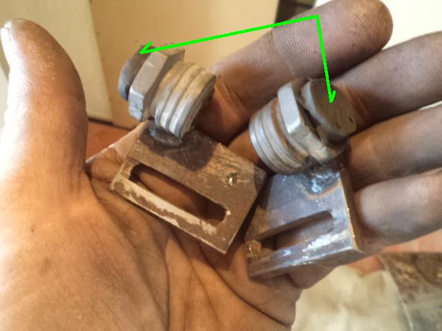

В основу ограничителей заложены металлические корпуса автомобильных свечей зажигания smile.gif (результат неудачной попытки изготовления искрового разрядника). В отверстие изолятора устанавливаем резинку (зеленая стрелка), ну, приварив предварительно крепленьице с пазом (для небольшой продольной регулировки).

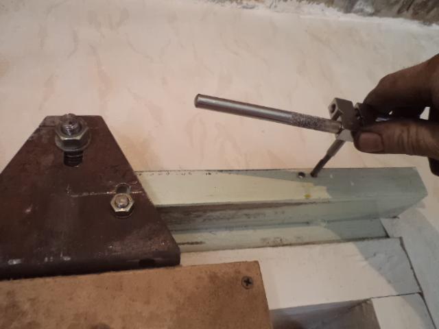

Дата 23.08.2013 - 06:05

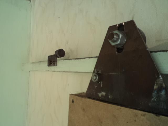

Для их установки сверлим/нарезаем резьбу М6 в верхней направляющей по месту и по вкусу...

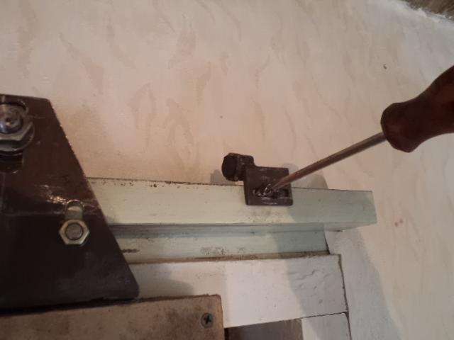

Дата 23.08.2013 - 06:06
Собственно установка...
Дата 23.08.2013 - 06:08
Задний аналогично. Смысл работы ограничителей понятен, в работе ролик "налетает" на резиновый упор и дальше уже никуда...

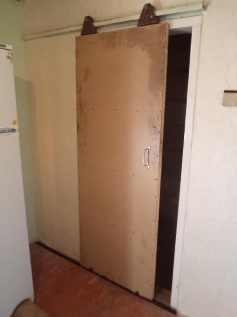

Дата 23.08.2013 - 06:16
Изделие еще не окрашено, на то команда жены будет (свои "расклады") cool.gif . А так, рекомендую... Первый раз столкнулся с изготовлением "сдвижной" двери в гараже, когда нужно было отделить небольшое теплое помещение (слесарку) от основного гаража. Вот там, как ни крутился, а "распашка" никак не вписывалась ни в слесарку ни в гараж, отнимала много полезной площади (в ее добрых полрадиуса всю диагностику "впихнуть" можно). Конструкцию гаражной "сдвижки" не предлагаю, не очень удачная так как первый блин всегда немного комом (пробовали сами блины-то печь, форумчане? А? smile.gif wink.gif )

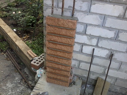

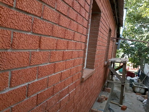

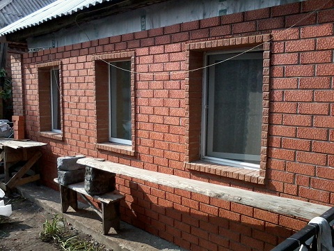

Я его победил
Дата 23.08.2013 - 22:13
Чем выше,тем тяжелей было
Дата 23.08.2013 - 22:17
Особенно последний ряд(подгон к крыше)-Болгарка плакала!

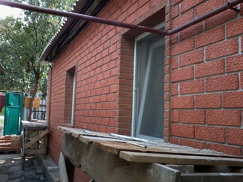

Дата 23.08.2013 - 22:20
А окна вот так делал

В 79 году родственники строили дом в ставрополье. У них все межкомнатные двери были сдвижными. Только задвигались они внутрь стены. И на полу ничего не было. ИМХО: Достаточно 3 точек крепления, 2 наверху и одна внизу. Тогда пол будет ровным. Это чтоб не спотыкаться в старости.
Резина в роликах, от шума хорошо помогает?
