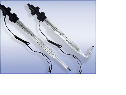

2 автомеханик: температуру замыкания контактов можно регулировать, или она жестко закреплена для конкретной модели? По первому взгляду то что нужно, еще бы в поиске найти описание.
Пока нашел вот это: http://www.tptd.ru/tkp100.htm, цена начинается от 4000р.

Да. он регулируется вращением карболитово й ручки сверху. Путем упускания контактов в ртуть. Бывают до 100, 200,250 С. Недавно видел такой, на какую температуру не помню, у нас на Блошином рынке, но подробно не рассматривал. Помоему был новый, лежал в картонной коробке в вате.

У меня в закромах имеется японские регулируемые термоконтакты, это цилиндрик примерно Д10х50мм с двумя проводами и винтом под отвёртку, замыкание контакта от 10 до 200 градусов цельсия, есть и имеет довольно мощный контакт, в этом деле можно на зообазарчик прогуляться и у аквариумистов по системам подогрева старые киповские приблуды глянуть. У них обычно эти контактные термометры раньше бывали , все термоконтактные для поддержания температуры обычно без точной градуировки. а с контактным термометром точно зависит только от ртути, но больно уж опасная вещь.
Для начала фотку этого датчика надо сделать, найти куда положил, там вязанка 200 вольтовых 250 ваттных нагревателей и прочие импортные запчасти. Я в 90 годы на балконе ящик для бачка нержавеющего с капустой квашенной делал подогреватель с этим термоконтактом, правда в районе 00+10 регулировать сложно. В выходные гляну в гараже,
