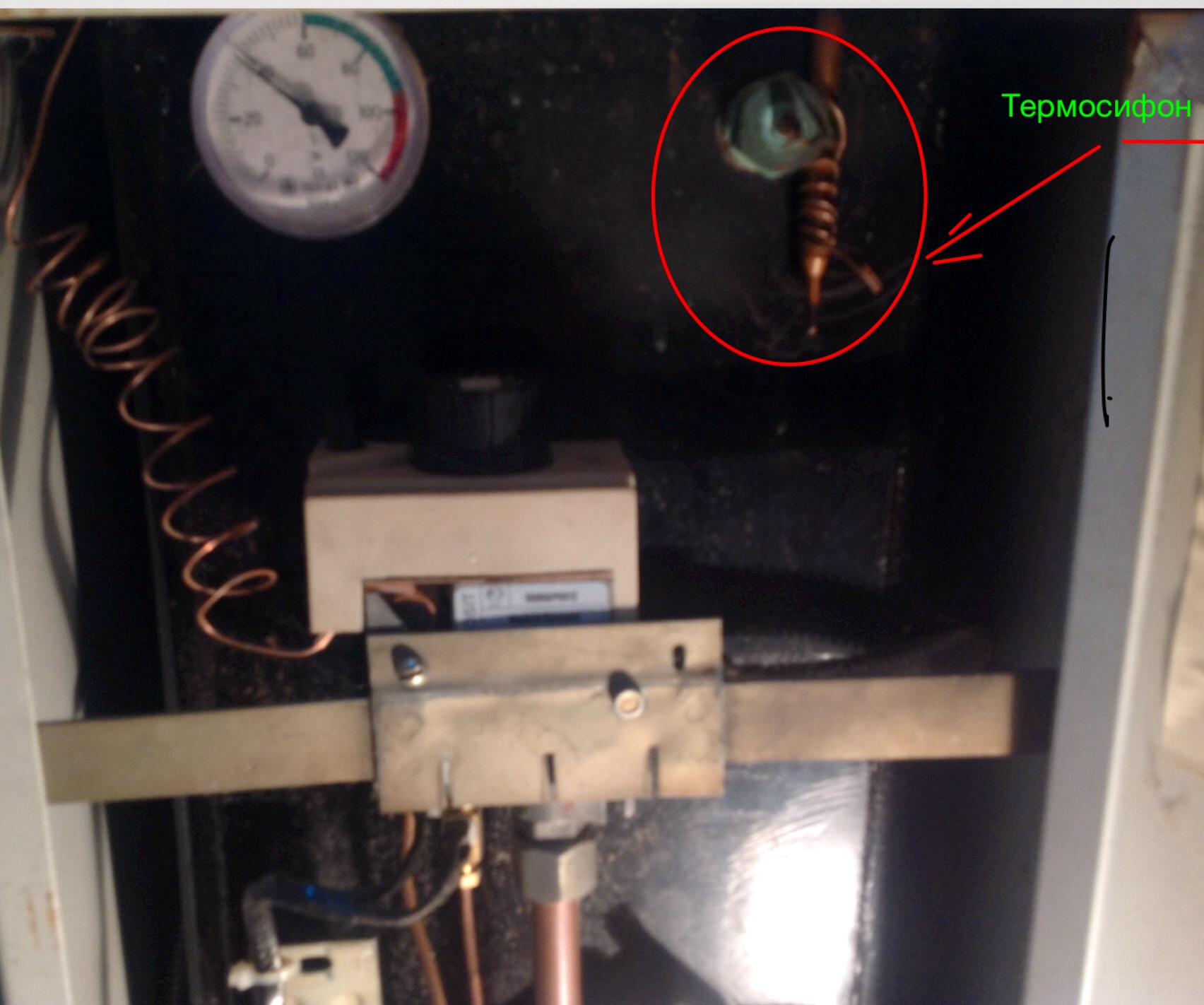

Геннадий, еще вопрос пожалуйста, какова длина капиллярной трубки у твоего термозонда? Метр, полтора, два ...? Мне придется вваривать карман для зонда, нужно знать каково максимально допустимое удаление кармана от базы.

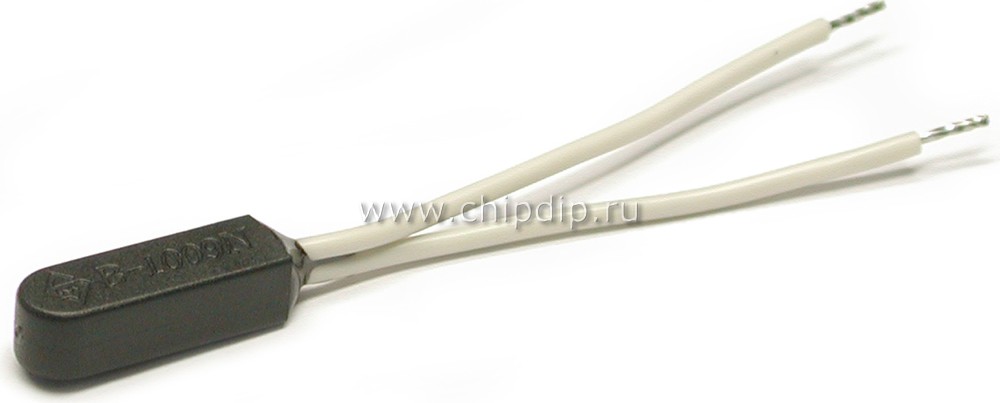

Цитата (hash @ 3.10.2013 - 11:13)
Хлопцы, необходимо устройство замыкающее свои контакты при нагреве окружающей среды. Существуют ли биметаллические герконы на замыкание? Либо миниатюрное герметизированное термореле?
А счастье, оказывается, совсем рядом: http://www.chipdip.ru/product/b-1009no-90/

Длина трубки примерно 0,5метра

Просто свинство какое-то, как может теплоноситель на подаче (которая сверху котла) проходить в полуметре от газовой горелки (которая внизу)? Это какой же котел соответствует этому размеру? В моем случае требуется, как минимум, 1 метр, а чтобы без натяга лучше полтора.
Может все-таки этот зонд не для теплоносителя?

Мой способ крепления сильфона
можно приклеить на темоклей к водяной рубашки,
с помощью него регулируется температура теплоносителя

Aндрей, не парься. Длина капиляра не имеет отношение к точносьти прибора, а только к удобство монтажа. Всегда лишнее намать!ваеться на спирали, для гибкосьти трубки. Если не имеешь подходящий , тогда ставишь куда возможно, а кабеля с него идут куда надо. От значение, чтоб место монтажа прибора не бь!ло под вибрации.
Дата 11.10.2013 - 12:08
Стоян, вот как раз смонтировать его я не смогу ввиду короткой длины трубки.
