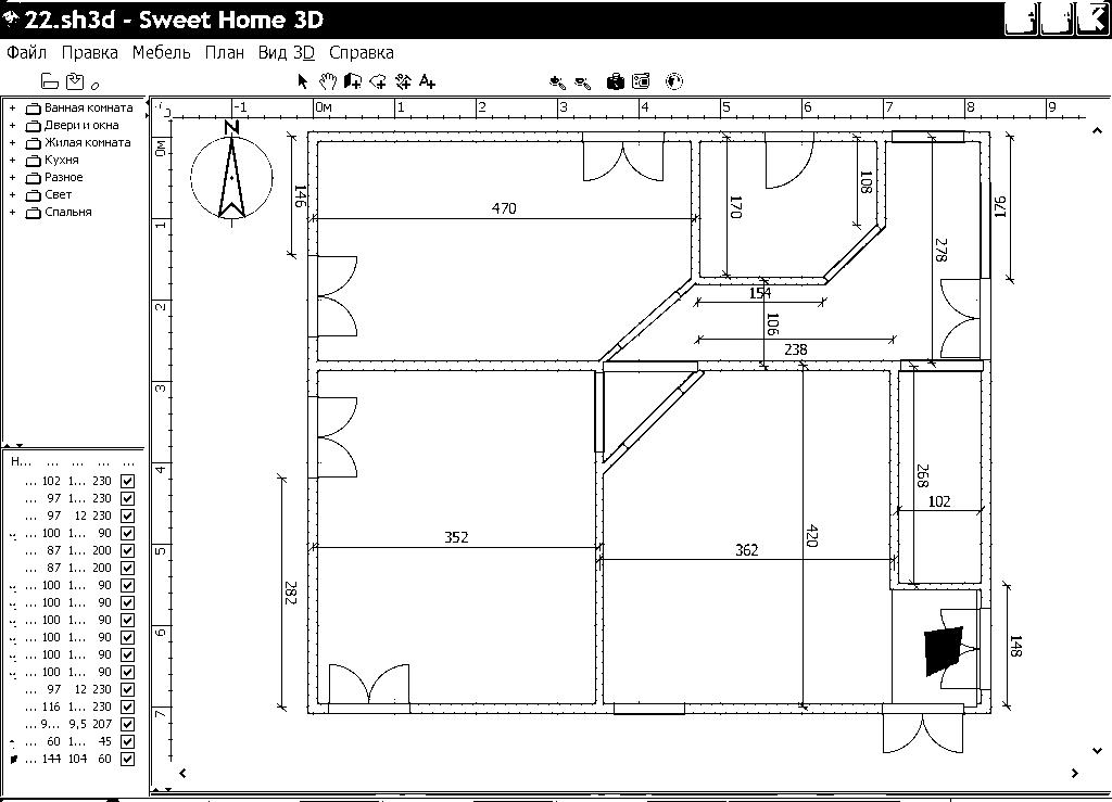

А вот со вторым этажом, пришлось покосопыжится, моя кричит-шоб ни одной проходной комнаты! вот я изголился. 3 спальни и кладовка.

Коль, замечание можно?
Как то у тебя все двери и окна в углах. Почти во всех помещениях углы заняты. Это не очень хорошо. Не прикидывал как мебель будет расставлена?
Дата 26.01.2015 - 19:16

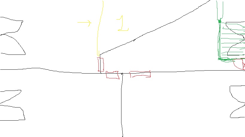

Сам долго голову ломал.И сделал так:Комнаты у детей одинаковые по размеру,моя чуть меньше (но мне уроки учить уже не к чему smile.gif ).А кладовка не имеет общей доступности,хотя можно было сделать отдельный вход.Желтым выделено это встроенный шкаф купэ с Очень большим колличеством полок и вешалок.У детей тоже по шкафу в своей комнате.Нужда в кладовке на 2 этаже отошла.
Что касаеться окон в углах то на мой взгляд комната будет темной (в большом углу даже днем не будет хватать света если встать спиной к окну).Поэтому сделал все окна посередине торца комнаты.при таком раскладе хватило места на дверь выхода на балкон (который еще в проекте)

Паша, а по другому расположить окна и двери-ни как не получится, это оптимальный вариант, потому, как дом строится между гаражом и старым домом -впритык, с расчетом, что в будущем будет комната летняя над гаражом, и вместо старого дома будет веранда и балкон. Кучу вариантов перелопатил лучше не вышло. Крыша дома, для экономии будет без чердака и на скос от 2,3 м до 2,8 м к середине, поэтому окна сверху так расположил. А замечаниям всегда рад. Ребенок просит кровать в полу, над этим думаю, вот и экономия места, тем более, что в ванной , туалете, парилке и прихожей будет достаточно потолка высотой 2,3м.
Жень в кладовой на втором этаже будет установлена накопительная ёмкость для воды, а то летом с ней напряжёнка, ну и в будущем акб от солнечных элементов- на освещение.
