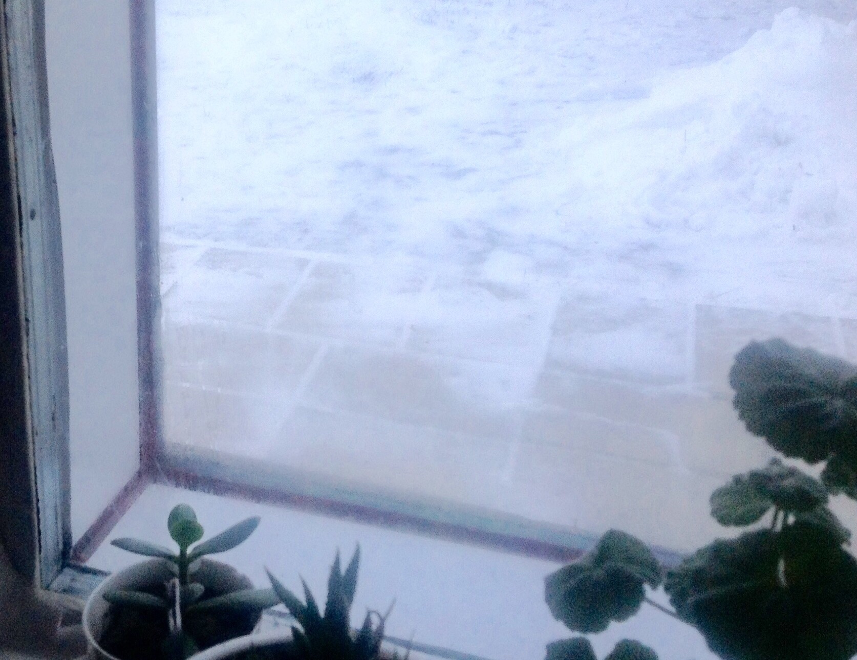

В котельной попробывал сделать 3-х камерное окно-4 стекла.
Коробка дубовая+П образный оцинкованый профиль,стекла и герметик,отделка ПВХ профиль
Окном доволен- хорошая звуко и теплоизоляция и дешевле на порядок.

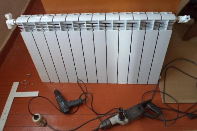

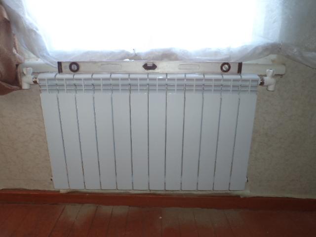

Вообщем, тут затеялись мы с водяным отоплением из полипропиленовых трубочек. Вот идейка одна, мож сгодится кому. А началось с того что весьма мне стало на душе от "классического" подвешивания батарей отопления на вбитые в стену крюки и прочие штыри. Дом у нас собран что называется"в заборку" (поперечный набор коротких бревен в равные промежутки обвязных опор). И от того в ровную линию под всеми окнами те штыри не вбить. "Штатные" же подвесы идут под винты М6.... но куда их вкручивать то тайна особая secret.gif и в продаже (по крайней мере в радиусе 100 км) ничего подобного нет. Вот и было принято решение изготовить кондукторы-опоры под батареи. Здесь на фото сама батарея на 12 секций.

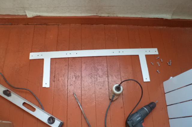

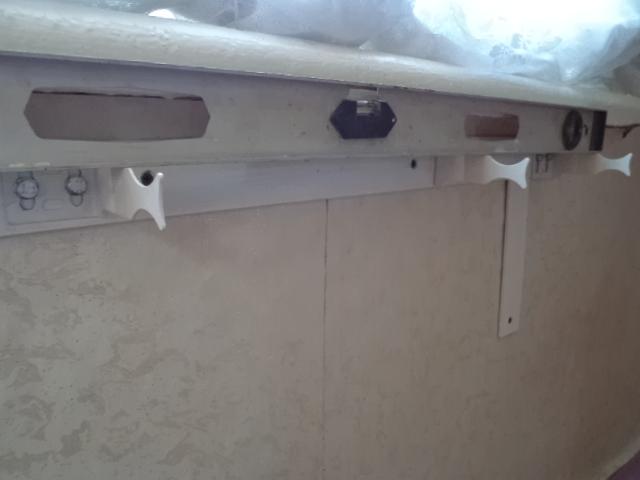

А вот и фото самой опоры сваренной из полосового железа толщиной 3 мм. Размеры естественно индивидуальные под применяемые батареи (а они все разные как и все сейчас). Так что главное не размеры, а идея.
Дата 15.03.2015 - 16:53

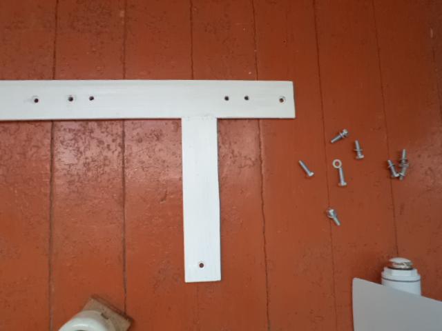

Фото поближе. Хорошо видны резьбовые (парами) отверстия под подвесы и отверстия для шурупов. Шурупами хорошо крутить и под разными углами поэтому можно "достать" любое бревно если судьба на шов завела.
Дата 15.03.2015 - 16:54

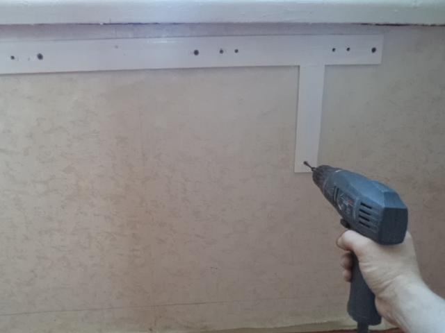

Устанавливаем опору на стену по уровню и закрепляем шурупами шуруповертом.
Дата 15.03.2015 - 16:55

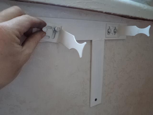

Далее устанавливаем штатные подвесы что шли к батарее. Крепим их парами винтов М6.
Дата 15.03.2015 - 16:56
Подвесы тоже закрепляются по уровню. Уклон от клапана Маевского.

Все! Батарея на месте. Этот способ установки хорош не только на деревянную стену, но и на пеноблок. Возможность смещения штатных подвесов на крепеже по железному ровному основанию самодельной опоры может пригодится и при замене батареи на другую (если вдруг придется) с другими размерами секций.

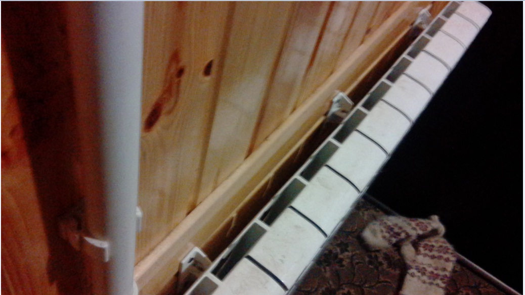

У меня в комплекте только штыри с нарезкой под шуруп были.И тоже не очень хотелось поганить вагонку и в другой комнате стену.
Обрезал в одинаковый размер и сварил с уголком.Вот так вот получилось.А уровен то приложить само собой.
