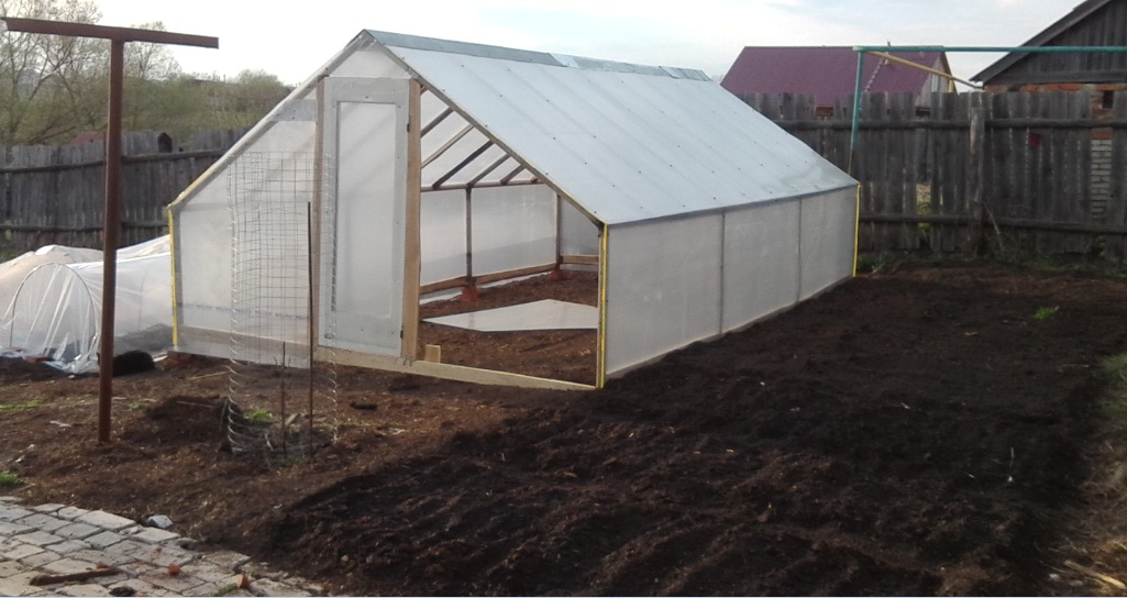

Осталось немного буровой трубы от стройки СТО,хотел забор новый поставить,ааа построил теплицу.Забор еще совсем не упал и хрен сним.

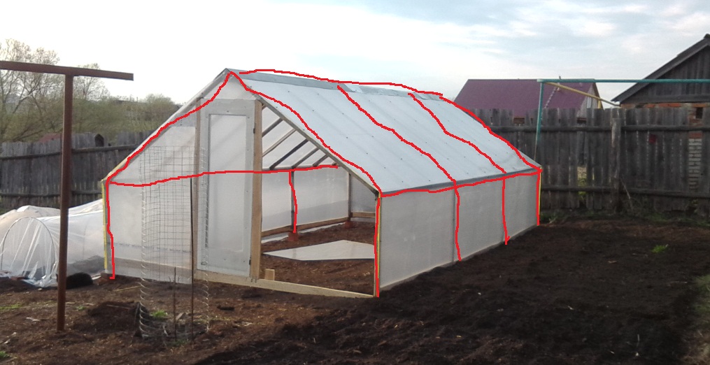

60 мм в диаметре с 5 мм толщиной стенки. Для бурения скважин,для воды,частникам.
Красным маркером помечан несущий каркас.Очень удобный строй материал,если сделать стойки у стены из такой трубы и обвязать по горизонтали через каждый метр квадратной трубой 20 на 40,то в сумме получаем 100мм,а потом покрыть сначало с одной стороны профильным листом,потом вложить утеплитель 2 по 50мм и закрыть еще раз металлопрофилем,то получиться типа сендвич утепленный.Но сендвич это 2000 р за кв метр не считая несущего каркаса,а здесь и каркас и утеплитель вместе.

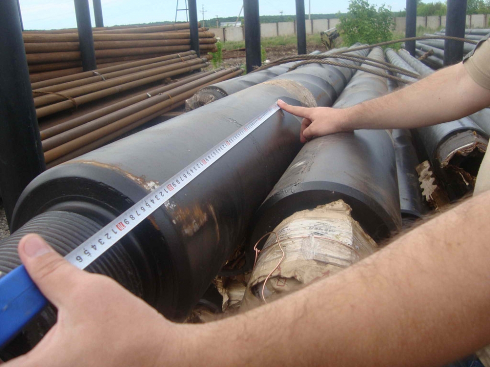

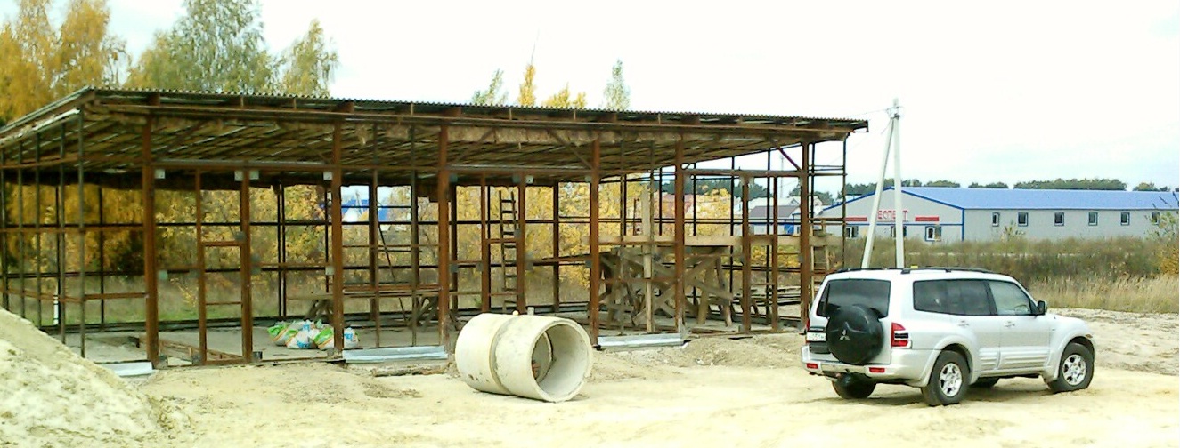

Неее Павел не издивайся.Такая слишком дорогая,для стройки.
Вот так было

Так долго строить не могу.На эту ушло 3 раза по полдня и готово,осталось вспахать внутри и закрыть оставшийся угол.Не стал закрывать,чтобы мотоблок заехал,лопатой то уже лень.

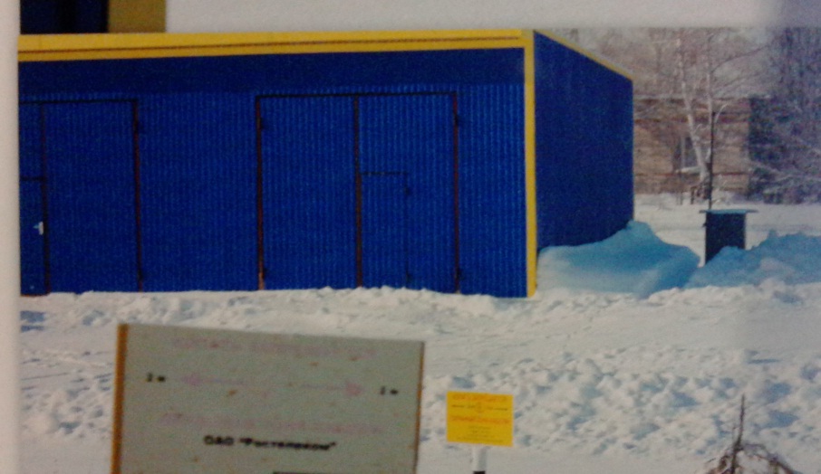

Еле нашел фотку,и то не полностью,короче получилось на 3е ворот и котельная с гольюном в пристрое,летней уже с окнами не делал пока.Ну короче получилось вот так пока.Осталось навести красоту вокруг окон снутри и наружи,утеплить 2е ворот,положить плитку на пол и освещение зделать.Потом можно становиться предпринимателем.
