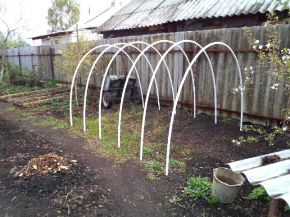

Цитата (Андрей @ 1.05.2015 - 21:43)
А я только на пути к своей тепличке из ПВХ труб...
Вообщем, трубки эти я в землю потыкал для общих размероффф (и чтобы дома не мешались), теперь вот вопросы появились следущего плана: основание дерево (доски от стройки) как-то нужно закрепить к земле (по фоткам и обсуждению - на кирпич положить. Это понятно.). И еще как ту пленку полиэтиленовую крепить в этим ПВХ трубам в тех местах где не будет соединительных деревянных планок? diatel.gif Кроме скотча ничего на ум не пришло пока, но на мой взгляд это не серьезно. А казалось бы мелочь - потыкал трубок.. натянул пленку... жди огурца. rolleyes.gif
Если по быстрому и подешевле,то саморезами через узкие полоски ДВП. Но распорки от дуги к дуге должны быть,хотя бы 3 шт.

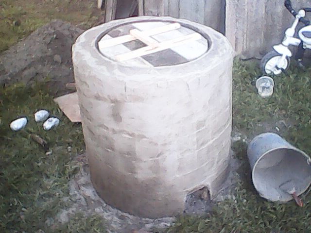

Вот. Но надо доделать, сделать 2 крышки, для розжига и для готовки, как соберусь на металлолом, так и сделаю, и еще раз пройтись раствором, а потом можно и разукрасить, да и снизу переделать поддув из трубы 100.
Делал так: вырыл круглую норку, туда песечик, кирпичики армосетку и бетоном, после поставил кирпичики( убогие Б/У) стоя по кругу по 22 штуки( получился внутренний диаметр 45 см ,наружний 95см) 3 ряда, связал проволкой, обмазал 2 слоя огнеупорным расствором(250 руб мешечек на 25 кг). После обмазал снаружи глиной, армировал сеткой снаружи(10х10), купил на чермете колесо от лисапедки подходящего диаметра, закрепил его теми же спицами к сетке,прошёл раствором.
Поспешил с просушкой, начала лупится огнеупорка, потом одумалась, отлетело немного , только снизу, ну там и лепешек не будя.
Гудит УУУ!

PS: А что такое будет и для чего,как у вас на фото только в земле .Также выкопана яма с метр глубиной ,обложена кирпичём ,сверху крышка. Творение настоящего Армянина на его бывшей усадьбе.Говорят ,что он там мясо как то жарил или томил.

Мне в землю не можно, вода близко, так бы конечно круче было бы, и места не занимает.

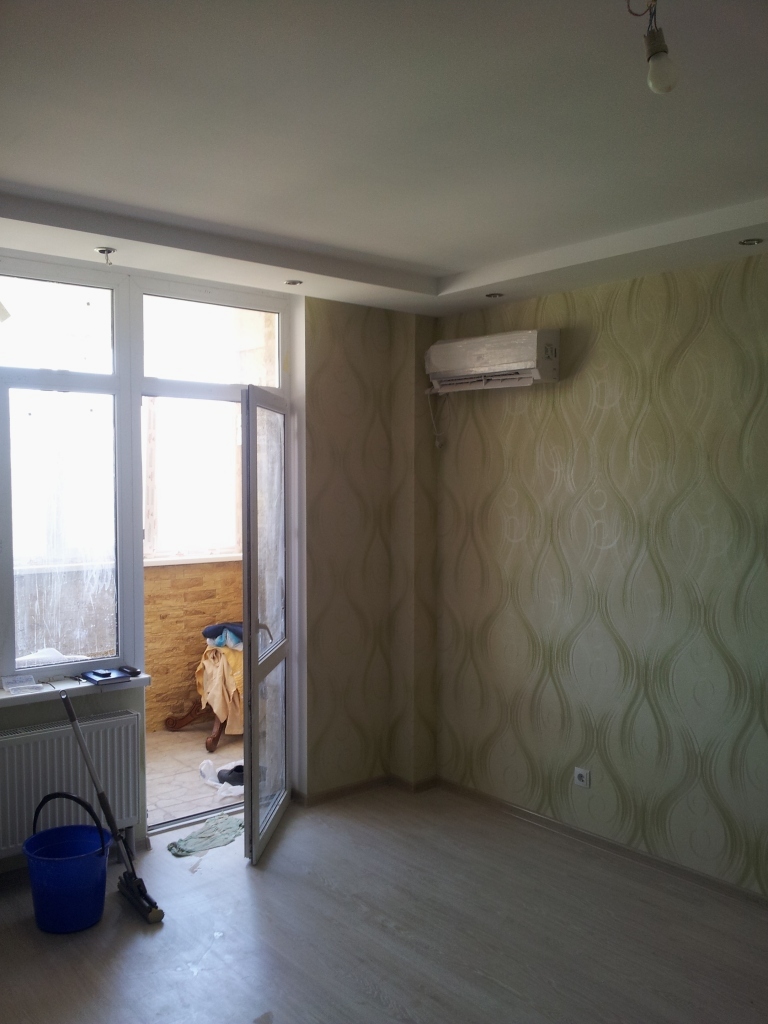

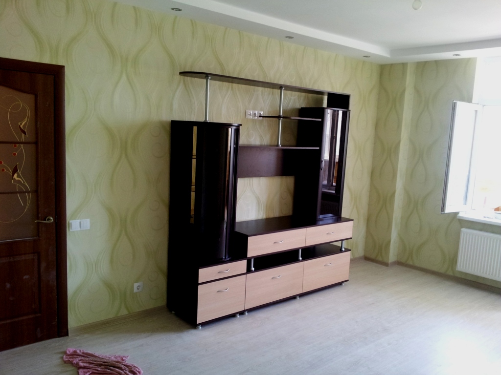

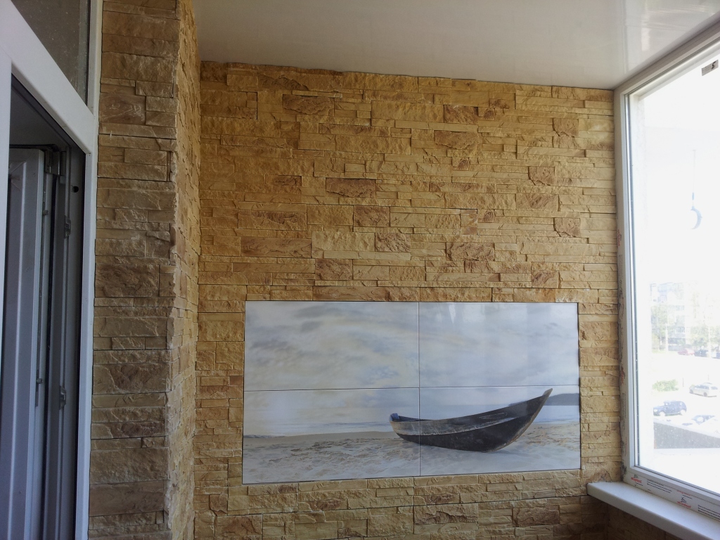

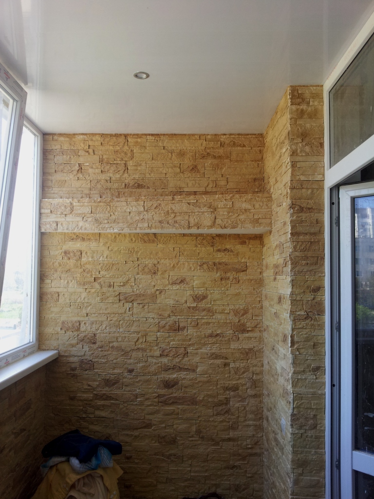

Перебрался ... и уже почти жить можно (несмотря на временные трудности со строителями). Одну комнату успели доделать
