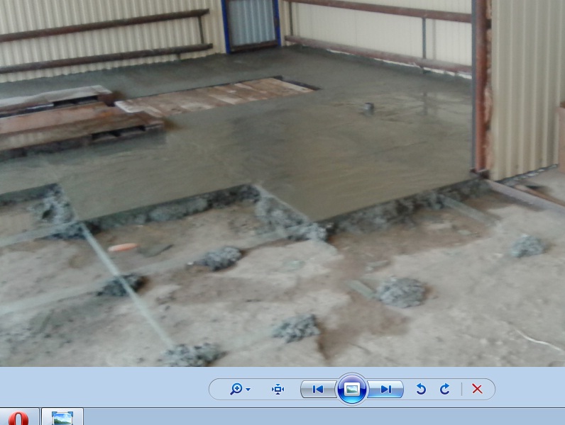

Срочно нужен совет!!!! Завтра собираюсь начать заливку лицевой части пола в СТО,под полировку. Гранитная крошка,песок,цемент 500 "Сибирский" ( у нас называют синий) вода и все остальное (виброплита с бетономешалкой,уровни разные,нарезанное стекло) все готово.
Кроме состава смеси. Накурился интернетом выше крыши.Может кто делал???? Какое соотношение песок-гранит-цемент-вода????
На мешках написано (которым пользуюсь, заводской очень хорошего качества) бетон 1 мешок цемента, 7,5 ведер (10л) песка, 12 ведер щебень, 3,5 ведер вода. Увлажняю первое время, самый крепкий бетон получается при температуре около ноля и немного в плюс, вода не выходит быстро, бетон крепкий получается. Цемент марки 400.
Дата 12.07.2015 - 18:58
Докладываю,1 цемент=1,6 песок=3,2 щебень=10 л воды. Чем гуще тем крепче.Получаем бетон марки 400.Для полировки нужен минимум 350. Процес пошел.
Стоян, а вот про 3-4 дня после заливки, отполировать! ни где не нашел? Завтра позвоню спецу по полировке.
Дата 12.07.2015 - 21:27
Евген, а зачем тебе полированнь! бетон? Как понял, ето являеться не декоративная заливка на черно/бель! щебень, а видно и довольно толсть! бетон. При етом здесь можеть бь!т нужно немножко больше времени до полировки. Но ето не главное. Все равно полирован, или нет, будеть пачкаться маслом, а на полированном, кога пропить!ваеться ета грязь, плохо вь!глядит. Но главное, что полированная основа опаснее для персонала, очень скольское являеться. Я на своем не полировал и доволен сцепление етой основе
Дата 12.07.2015 - 22:51
По словам одних и наблюдениям других,полированный бетон являеться самым прочным и износостойким покрытием.Если не полировать,то постоянная пыль под ногами.А что касаемо масляных пятен,так куда от них дется,для них я приготовил "профф "Karcher" и самый ядовитый шампунь.По поводу скользкого! Честно говоря не думаю так,потому как все вестибюли ДК и вокзалы,коридоры с большой проходимостью залиты мраморной с гранитной крошкой и отпалированы и там не скользко. kto.gif Что касаемо ризунков и узоров,меня они не интересуют пока.А гранит как раз синий,не черный.

Жень, я чё то армирования на фото не увидел, так задумано?
Дата 13.07.2015 - 10:18
Цитата (evgen58 @ 12.07.2015 - 22:51)
1. полированный бетон являеться самым прочным и износостойким покрытием.Если не полировать,то постоянная пыль под ногами.
2. А что касаемо масляных пятен,так куда от них дется,для них я приготовил "профф "Karcher" и самый ядовитый шампунь.
3. все вестибюли ДК и вокзалы,коридоры с большой проходимостью залиты мраморной с гранитной крошкой и отпалированы и там не скользко.
4. По заметку Пожарника о липса какой то армировки, вполне согласен и вещаю трещинь! по отот хорошо отполированной бетоне. Зато и ставят армировку, чтоб являлась гарантии о прочносьти основной плитой. Потом заливают вь!равняющий 3см цементо /песочной для нивелации и наконец самь! прочнь! и если отполировать-декоративнь! мраморно/цементнь! тонкий слой от которого будеть почти никакой пь!ли, если не топтать танковь!х гусениц. А пь!л с бетона, ето от разрушение песока и цемента - недостаточной якосьти.
По т.1:
Здесь не вижу никакой обосновке доказательств. Если посмотрим на смесь цемент 1, песок 1.6, щебень3.2 и сравним на мрамор/цемент-1/1 Что будеть крепче и износостойкое? Для помощи посмотри т.3:)
2. А не упускай из виду, что кроме масло и сам шампунь с вода являеться скользкой.
3. Лучшее доказательство о прочносьти и износостойкосьти. Да и там масло не заливают.

Ситуация патовая!!! Один мастер по палировке отказался от работы,в связи с просрочкой затв ердевания свыше 5-6 часов! Другой подтвердил,что ранее 2х дней не следует проводить палировку! В итоге,позвонил родственнику,который годом ранее проводил такие работы. Всех выгнал,оборудование отобрал,ждет возврата денег за испорченый материал и угробленое время.
Сегодня забрал у него шлиф.машинку и попробовал сам шлифовать. Камень ваще не идет "выбивает" аж машина подпрыгивает.А фреза с алмазным абразивом,берет и не плохо,но очень выбивает гранит из пола!!
Завтра буду пробовать 1,5 Суточной заливку полировать.Фотки чуть пожжее.

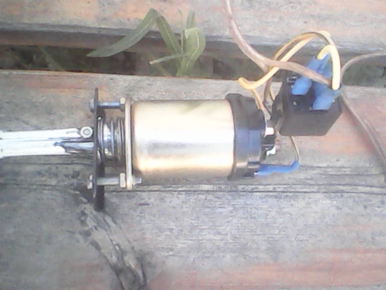

Сегодня изобразил вибратор для бетона, меж машинами из подручных материалов.
Дата 23.07.2015 - 13:42
Так сказать с автоэлектрическим уклоном.
