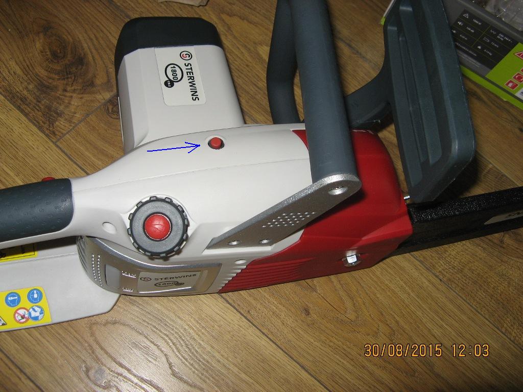

Это отверстие для смазки цепи!
Аааа, теперь понятно!
Отверстие 8 мм, резьбы нет.
Это я сослепу сбрехал, сейчас глянул лупой, нет резьбы.
А в нём уже пластиковая втулочка с отверстием
Гм..., втулочки нет, просто дыра.Правда, вокруг неё есть овальная резинка, типа уплотнитель (видно на предыдущем фото), может она и есть распространитель смазки? Когда после сборки пару раз включил пилу, то снова разобрав увидел что эта резинка в масле.
Еще вопросик, каково назначение отмеченной красной кнопки, в инструкции не упоминается. Кнопка без фиксации.

Так и есть,для смазки.Для чего резьба,нужно спросить у торгашей.Есть разные приблуды-болгарка,кусторезка и т.д. на сколько хватило разработчику мозгов!!!
А масло заливать через пробку с другой стороны,желательно погуще,и отработка нежелательна,покупаю в магазе самое дешевое типа ТАД-17,можно еще гуще,на бензопиле двигатель хорошо подогревает масло и расход от этого меньше.Если пользоваться без масла,то звездочке на конце "шины" обычно лесорубы ее так называют,придет хана,а цепь без смазки также быстро вытянеться и порвется.
Дата 30.08.2015 - 12:30
На первой пиле вижу резиновое уплотнение ,обычно нет их и одного плотного прижатия шины к корпусу хватает для того чтобы масло поступало на шину и цепь .На первой шаромыжной электропиле подвального происхождения была подобная кнопка ,точнее не кнопка ,а типа плунжера ,который видимо по задумке должен поддавливать масло при завоздушивании,вся эта система не работала и макал шину в канистру с отработкой .Масло применять моторное ,не гуще W40 ,на бензопилах в нашем климате ТАД-17 даже насос закачивать не будет.
Дата 30.08.2015 - 12:36
Думаю,что это тепловое реле от перегрева двигателя.А овальная резинка служит для того,чтобы масло не протекало где не надо.Без вращения цепи масла нет.
Может это блокировка двигателя, как на болгарке для откручивания диска?
Дата 31.08.2015 - 01:33
Ну, раз никто не знает, то как вариант, для поднятия настроения:
Это "Fuel Cut Solenoid"? smile.gif (В смысле - Тепловой предохранитель).

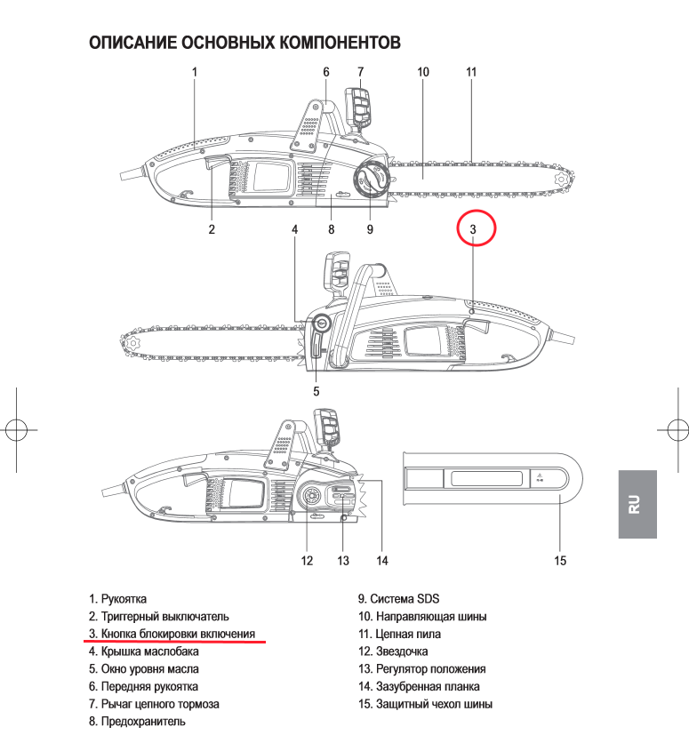

В инструкции на более мощный вариант STERWINS 2200 CS есть упоминание о ней. В кривом переводе "кнопка блокировки вклюения является защитным приспособлением для предотвращения случайного вклюения"
Из описания (в том числе и аналогичных китайских пил) понял, что этой кнопкой снимается электронная блокровка запуска после остановки пилы. Т.е. после остановки, ждём ок. 3 сек. (в разных мануалах время несколко отличается), затем жмём кнопку. Иначе агрегат не запустится.
Дата 31.08.2015 - 15:04
Юра, кнопка блокировки включения - это другая, она на моей пиле тоже есть, её даже видно на последней фотографии, самый кончик.
Дата 31.08.2015 - 17:25
Угу, теперь разглядел smile269.gif .
