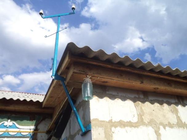

Проводку начал с установки нового "гусака". Переношу группу учета и ввод соответственно в другое место. Вот вчера сварил/закрепил/покрасил. Из обидного то что потратил два с лишним часа на поиск провода одножильной 6ки в двойной изоляции на ввод, нет такого в магазинах ("лапша" одна (АППВ 2/2,5мм) и многожильные). Еще и водянники приезжали-опломбировали счетчик на воду и новый договор заключили (у них опять контора название поменяла). Горячая пора еп.... stena.gif

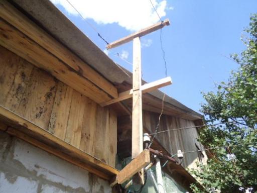

А это чисто для смеха. Временный "гусак", до нового подключения какое-то время постоит (не сидеть же без света). smile.gif

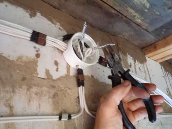

Сегодня приступил к прокладке внутренней проводки. От прокладывания параллельной 12 В пришлось отказатся: нужны доп. расходы/время плюс за всеми спец.выключателями/лампочками как минимум за 75 км сгонять. И самое главное-если прокладывать то по всему дому, а у нас сейчас в "стройке" 1/3 часть. Решили что если "разживемся" на бензогенератор, то установив перекидной рубильник, в случае "аварии" будем с энергией. Это меня устраивает и в плане работы.

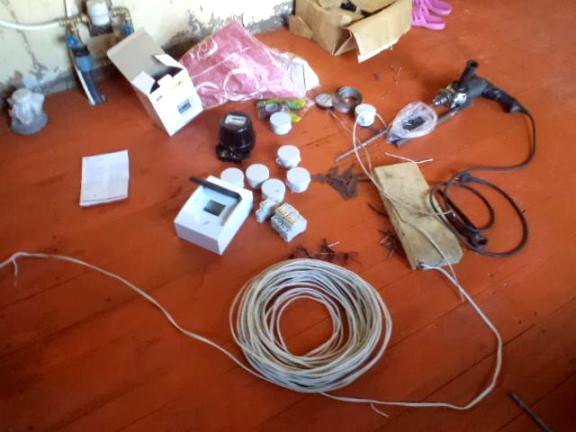

Это всякая-электровсячина прикуплена. Пол свежевыстуган и "прогрунтован" на той неделе. Пришлось электрорубанок купить (для пола), но основное проходил ручным-колени поднате-е-ер.

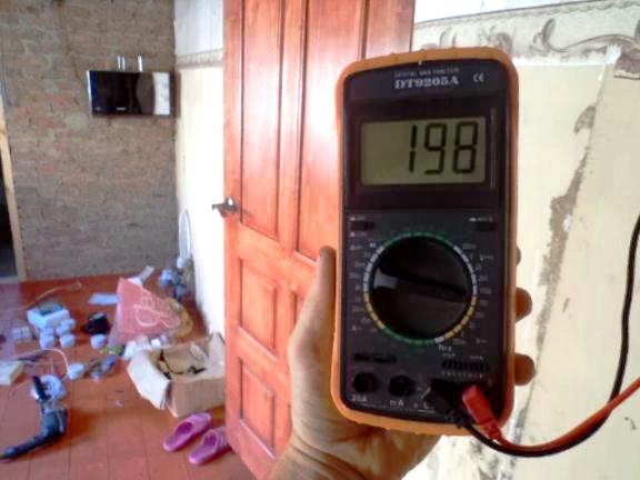

А вот по случаю и утренняя "напруга" (время 09.20), вечерком смело вольт 15 можно скинуть. До реконструкции линии было даже чуть лучше, а теперь вот так: (что зимой будет? mad.gif )
Вот и "умирает" постепенно вся чудо-электроника (плюс скачки по линии-кто строчит/кто др..ит).

Цитата (Андрей @ 14.08.2012 - 13:30)
НЕЗАЧЕТ! А не слабо было проштробить для трассы э/проводки, проводку алебастром закрепить, зато потом все можно заштукатурить, и все будет как " в лучших домах Лондона", ударение на последний слог. smile.gif
Есть два варианта, если длина воздушки не более 300 м, скооперироваться с соседями, и свою фазу проложить проводом более ,чем есть, сечения.
А ежели соседи по...исты, ЛЕГКО, купи вот это
А таких стабилизаторов на рынке хватает, выбирай, (покупай) не хочу.
Jeeper21
Дата 14.08.2012 - 14:14
Цитата (denkisan @ 14.08.2012 - 14:51)
Ну уж если делать по уму и для себя, то встроить Ресантовский стабилизатор на 3-10 квт в зависимости от того как потребляешь, и  насколько важны для мощных потребителей стабильные 220, ведь чайнику или кипятильнику, тепловентилятору не столь важно 220 у него или 180в .  Поэтому жизненно важные и требовательные к стабильности  через стабилизатор, а  дубовые потребители можно и напрямую. Ну и бензогенератор тоже перекидывать только на сеть, которая требуется для жизнеобеспечения и не допускает длительного обесточивания.
smile.gif Шамиль, а ведь опередил меня в советах АНДРЕЮ на 3 минуты, а как насчет увеличения сечения провода фазы? И не надо стабилизаторов, а они тоже имеют "привычку" wink.gif , ни с того ни с сего, взять, и отказать!
ИМХО. в своем доме надо (желательно) иметь три фазы, для ответственных потребителей выбрать фазу со стабильной напругой, далее писать не буду. т.к. комментарии тут излишни.

Цитата (Андрей @ 14.08.2012 - 12:30)
Привет,
То что залудил скрутки хорошо, надежнее. И я так сделал ещо 25 лет назад. А то, что напихал столько проводов, не оптимальное решение. На примера: Я с головное табло жиле, пустил два провода по 10кв.мм. и сделал окружность через всех коробок. В результате получил 20кв.сечение. Потом от каждой коробке, кратчайшем путем /около полтора метра где то/, через АП 16А. подпитал каждой контакт на 2.5кв. Предимство етой схеме в то, что разгружаешся перекладь!ванием множество проводов и защищен каждой потребитель, а и сразу видно, если пред упал.
На все осветление, один пред10а на входе
Интересно то, что столько лет ещо ни один не упадал
Вероятно ,,делай на совесть" вполне рулит.
Относно ,,умирает вся електроника", не соглашусь. Однаждь!, когда заметил свечение ламп еле- еле, замерил напряжение-60волт, а телевизор совсем нормально на них работал.
Кроме того, на всякой цене поставил бь! провода для 12в. аварийное осветление. АКБ с фото панель на зарядки и лед осветление, вполне бь! вь!ручали.
Наконец, все ето ИМХО
Дата 14.08.2012 - 15:35
Что-то мне показалось это аллюминий, а не залужено.
Дата 14.08.2012 - 15:47
А у нас алюминиевь!е провода вообще не продают. Да и не вериться что вь!держали бь! на скрутки . Наконец то и пояльник на полу привиделсяsmile.gif
Дата 14.08.2012 - 15:59
У нас в городе тоже только медь продают, причем в двойной изоляции.
