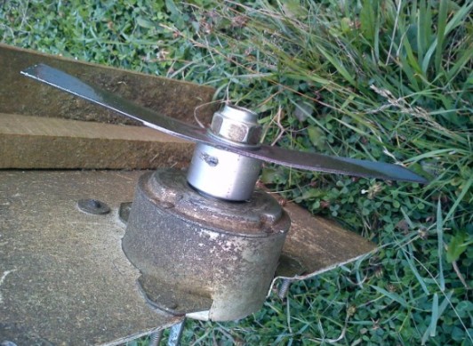

Газонокосилка.Пока лето не кончилось решил выложить,идет процесс доработки.Мотор 12в. 80 ватт с зиловской печки.В интернете нашел сообщение что один товарищ сделал косу с 50 ваттным мотором и решил проверить.Длина ножа 240,ширина 40мм.
Трансформатор 180 ватт немного греется,мостик на 65а греется чуть силнее но рука терпит.

А снимок всего устройства?
Дата 25.07.2016 - 20:22
Если режущий нож из металла (судя по фото), то это плохо кончится. В триммерах промышленного изготовления траву режет леска.

Леска,это когда своевременно,,а металл когда время появилось!!! Это две несовместимости...
Я купил себе новый китайский бензотример и у него в комплекте лежала от циркулярки наверное пила с победитовыми напайками + трех зубчатый металический типа меч и небольшого колличества катушка с леской.
Все что более 5-7 мм стебель, леска не берет!!! Хотя какая леска,но и самой жесткой леске 10мм стебель лебеды или пырея или лопух не по зубам...

Зять недавно тоже взял бензотриммер ,в комплекте также был нож металический.Попросил наточить,поставил на наждак самый крупный камень и старался заточить как сегмент http://www.ua.all.biz/img/ua/catalog/2002318.jpeg ,отзывы были только самые положительные.

Извините на молчание,на даче нет интернета.Снимка нет,с другой стороны два металлических уголка и между ними рейка(ручка) примерно 25 на 50 мм.Провод до блока питания около 7 метров.По поводу металлического ножа,сталь мягкая не думаю что она сколется,ставить ножи из твердых сталей опасно при ударе на пример о камень они могут лопнуть.Ставил пильные диски,для продольного и поперечного пиления(190 и 200 мм),отдельные березки примерно 8-10 мм с разбегу берут запросто.Основная проблема это наматывание травы на вал,при скашивание высокой травы.
